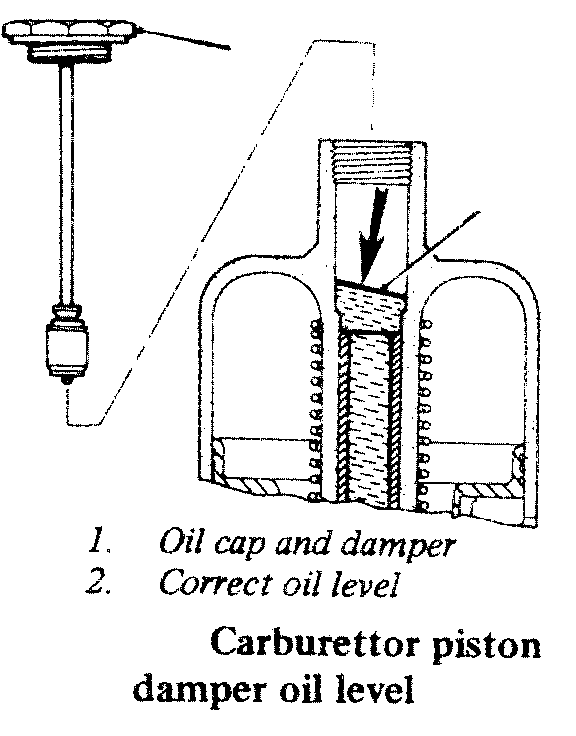

check het olieniveau in de dashpot van de carb ..
http://www.infomininl.org/iui/manual/tusuoillev.gif
RE: als ik rem valt stationair laag tot uit
Volgens mij zit die vol
