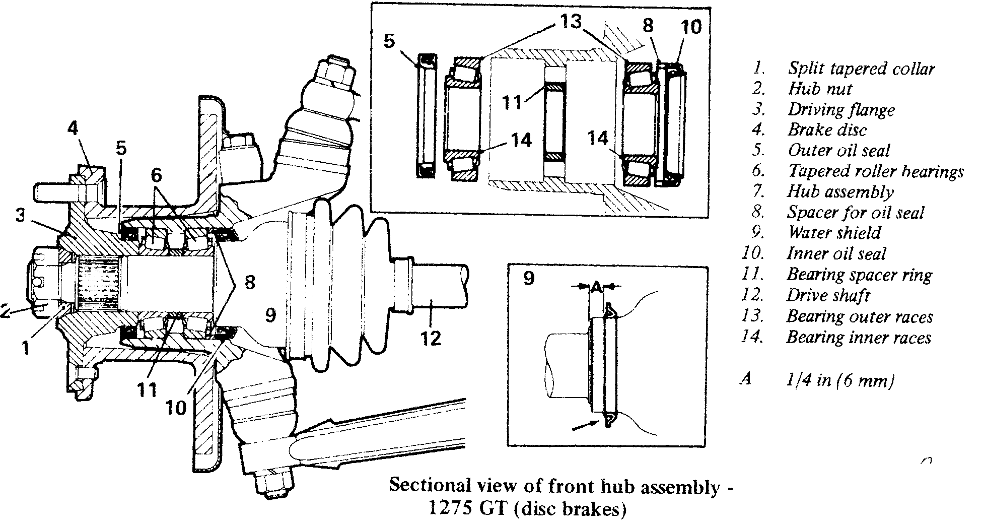

Als je niet genoeg draad hebt of het gat niet vrijkomt zodat de hele splitpen er door kan, zit er iets niet goed .. ofwel je lager ofwel de conische ring achter de moer (of iets anders tussen de flens/schijf en de homokineet).
Beide helften van de splitpen moeten door het gat, dan buig je ze terug om te borgen, niet hergebruiken.

plaatje:
http://www.infomininl.org/iui/manual/fsexphubgt.gif
(theoretisch heeft de lengte van de as geen invloed op hoever de homokineet in de flens/schijf wordt getrokken)
tegenwoordig worden de lagers vaak met dat afstandsstukje (14 en 11) niet meer apart geleverd en daar zijn toch al vaker problemen mee geweest ...
