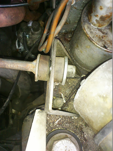

RE: Extra motorsteun
Hoe het er nu bij mij uitziet:
Geen idee of je er wat aan hebt :?
