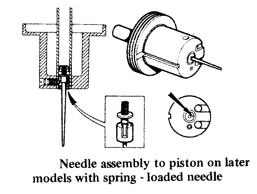

Ingediend door Theo van den Bogaard op do, 07-02-2013 08:54
zie:
http://www.infomininl.org/iui/manual/funeedle.gif
busje in het kadertje ontbreekt ...

Wat zit er onder de naald? waar het veertje tegenaan komt?
Hierin zit bij mij nu een ringetje wat we hebben dichtgesoldeerd en met 2 componenten kit erin hebben vastgelijmt op een randje. Klopt dit of was dat prutserij van de dyno meneer?
Ik kan dat nergens vinden op tekeningen.
op de foto liggen onder de zuiger links het busje en rechts de naald met veer
pic 3 van:
http://forum.difflock.com/viewtopic.php?p=165433
zie ook pic 5
het veertje komt boven de naald, het busje komt onder het plaatje aan de bovenkant van de naald, en in het busje zit een uitsparing voor de borgschroef, busje komt vlak met de onderkant van de zuiger, de naald heeft wat speling in het busje, maar wordt door het veertje naar beneden gedrukt.
hopelijk is het zo duidelijk
Die fotos had ik idd al gevonden.
Dat busje en die naald heb ik en de veer ook.
Maar dat onderdeel waar de veer zich tegen afzet in die buis.
Daar gaat het mij om, Is dat een los plaatje? Zit er een gaatje in, of zit het helemaal dicht?
.. aha .. ehhh, helaas geen hiff bij de hand om even te checken ..
ik kan me niet herinneren dat er nog meer losse delen in de zuiger zaten, dus ik vermoed dat dat gewoon dicht zou moeten wezen.

Ingediend door Budget banger op wo, 06-02-2013 23:06
Ik heb blijkbaar jaren geleden de naald uit mijn carburateur gehaald en nu wil ik het weer erin zetten maar ik heb het gevoel dat er iets ontbreekt. Ik heb een naald (bdr) een veertje erop en een schroef om alles op zijn plek te houden. Omdat de naald zo los zit denk ik dat ik iets mis. Klopt het dat ik iets mis of hoort het zo? Naald valt er niet uit maat hij beweegt veel. Zie ook de foto.
