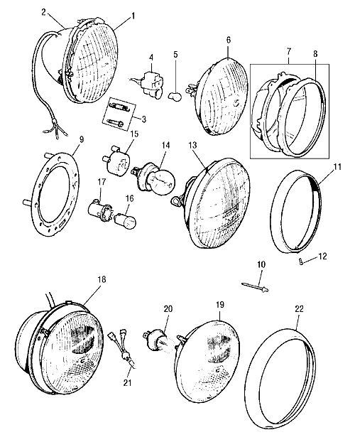

ik ben nu EINDELIJK zo ver om mn mini weer op te gaan bouwen!! jeeeh! en t gaat allemaal goed alleen weet ik niet meer hoe de koplampen vast zaten.... ik heb 4 parkers die uit de koplamp komen maar mn gaatjes in de mini zijn te groot... ze gaan er gewoon door heen...
hoe zat dit vast?! zat r nog een ring in de binnen kant van t scherm?!?!
ik weet het echt niet meer....

Ik haal nu net de Mini uitelkaar, maar er zitten van die plaatjes in die grote gaten geklikt met schroefdraad erin. Ben de naam ervan ff kwijt.

bij mij zitten in die grote gaten t buisje van mn koplamp stel schroeven in.... :? :x :| mmmm nog verschil in mini's ook!! :D
RE: hoe zitten de koplampen nou vast?!
Ik zeg: popnagels.
Toch?
Misschien ter verduidelijking??

EmQu schreef:
Ik zeg: popnagels.
Toch?
[color=red:p5ctl2sa][size=150:p5ctl2sa]OOOOW JAAA!!![/size:p5ctl2sa][/color:p5ctl2sa]
.... :x k schaam me dood... das waar popnagels :x ...
