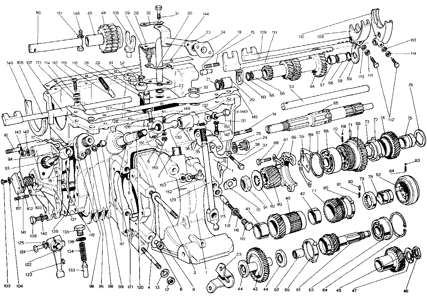

RE: kilometertellerkabel monteren
http://www.infomininl.org/iui/manual/gb126.gif
nrs 93 tm 99
kabel uiteinde moet in nr 93, de dikte van dat vierkante stuk moet wel(goed) passen .. als ik me goed herinner zijn er verschillende diktes 8)
als je boutje 97 los kan krijgen kan het geheel er in principe uit en zou je de kabel kunnen passen ...
