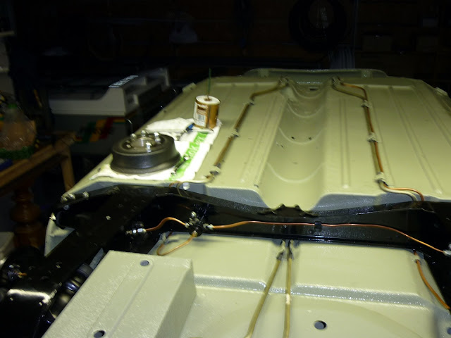

Kan iemand mij vertellen hoe de leidingen lopen aan de voorkant bij cooper s 1966 mk1, misschien een foto of tekening.

Theo bedankt. ik mis achter wat leidingen en voor zitten de slangen aan maar er zitten ook een stuk op met soort banden ventiel.?? Ik begrijp er nog niet zoveel van.
Ik heb foto's stuurt naar Bart van de achter veerbol??
Groetjes
Benno
RE: Morris cooper mk 1 Hydraulische veerbollen voor
Dat ventiel is om het systeem onder druk te zetten, zie ook:
http://drcwww.uvt.nl/~bogaard/manual/rearsusp/10.htm

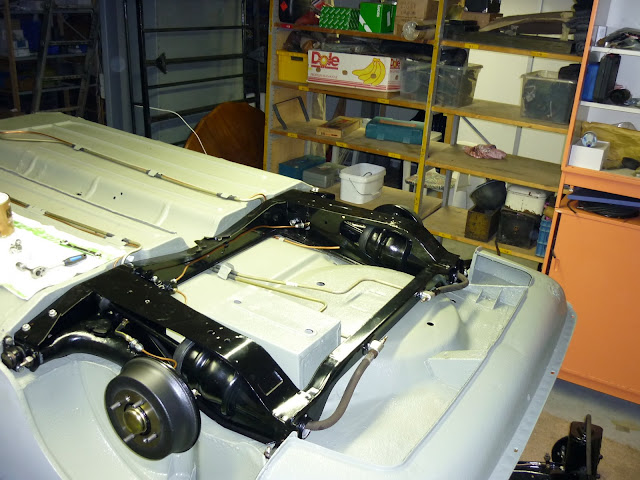

Ik heb ontdekt dat ik achter veerbol zon hydraulisch systeem wel een subframe achter met gaten voor de leidingen+ normale schokdempers. Hoort dit zo??
voor veerbollen hydraulisch met 2 slangen naar buiten en ook 2 normale schokdempers hoort dit ook zo. volgens de info is dit anders.
gr
Benno
zie ook:
http://drcwww.uvt.nl/~bogaard/manual/rearsusp/8.htm
dus aan het achtersubframe zitten de oppompnippels, die aan de voorkant is dan voor ontluchting ?! (lang geleden dat ik aan de 1100 Glider van m'n vader heb zitten peuteren .. )
normale schokdempers horen er in geen geval op, hooguit hulpveren aan de achterkant.

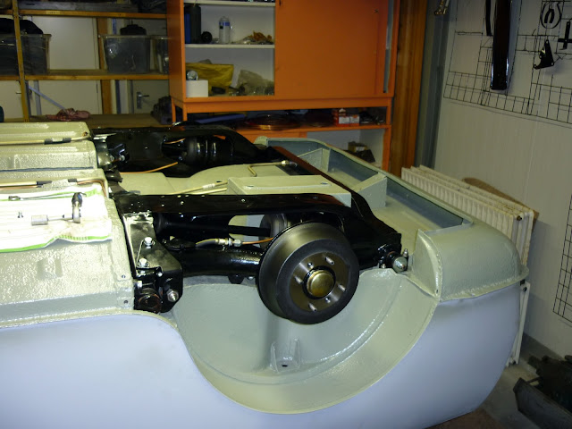

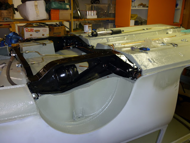

vond er nog 1tje
Theo,
Bedankt voor de foto's kan hier veel uithalen. Ben je bekend met een Cooper S, zoja ik heb nog veel vragen. Hoor graag van je.
gr
Benno
ja ook van mijn kant graag gedaan.. dit is een wolsley hornet ;)
Theo,
8)
de foto's waren van Jaapio (de linkjes van mij), en als je iemand met ervaring met Hydrolastic zoekt denk ik dat je beter bij eerdergenoemde Riley Elf kan aankloppen ...
