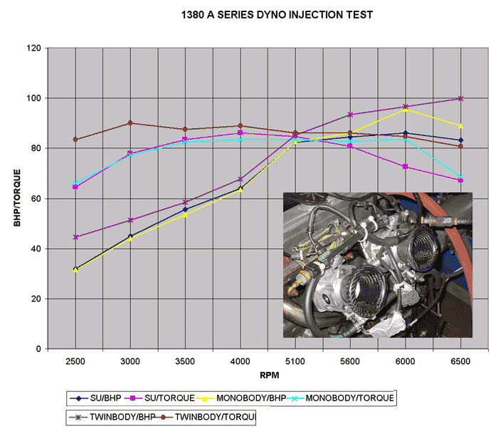

Heel even: dat ding ziet er toch heel anders uit dan wat er normaal in een i-Mini zit? Rechtsonder op het plaatje:
Wat ik op jouw foto zie lijkt me niet echt een "drop-in replacement".
Ik weet niet of die foto precies de form heeft voor de mini, want ze worden voor een heleboel auto's gemaakt. Ik weet in ieder geval dat Burlen en Jenvey ze ook voor de mini hebben.
Voor de mini zijn ze standaard (als ik het goed onthouden heb 48 mm bore en in het verhaaltje hadden ze het ook over een 52 mm bore. Ze schrijven ook dat het werkt met de standaard ECU.
Nu heb ik een programeerbare ECU, dus voor mij maakt dat niet uit. Het probleem wat ik met mijn mini heb is (dat is tenminste wat ik denk)dat de standaard throttle body niet al te best is als je een wat snellere mini wilt hebben. Er stond een tijdje geleden een verhaal in de minimagazine van Keith Calver die ook met dit onderwerp bezig is en hele goede resultaten behaalde met een eigen systeem. Ze zijn nog volop bezig met testen, dus ik wacht dat met spanning af.
Dit is een foto van de test setup van Keith in samenwerking met Mike Barratt van MBE.
