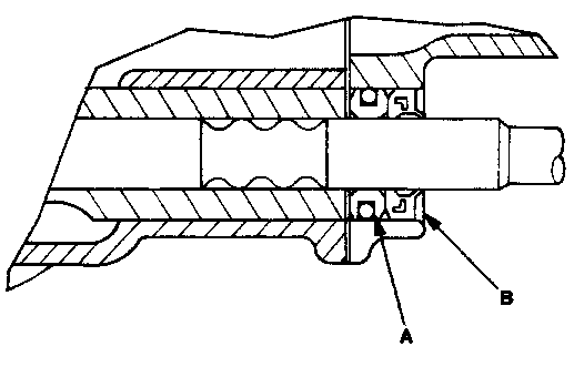

http://www.infomininl.org/iui/manual/gb7a-8.16.gif
A is de "alu bus met o-ring"
B is keerring
makkelijk is als je een brug hebt, anders moet je er van onderaf bij, op je rug liggend .. de klus is niet moeilijk, de houding maakt het niet makkelijk 8)
en je moet de paspen uit de stangenverbinding er uit zien te tikken

zo'n anti lek kit is wat veel gebruikt wordt (zie ook de post van Redflame hierboven) dat harmonica ding voorkomt hooguit dat er (veel) zand op de bewegende delen komt, doet niets aan afdichting zelf. "Vroeger" werden er gewoon meerdere keerringen in gezet, dus wel even kijken of ze er allemaal uit zijn voor je er iets nieuws in tikt 8)
