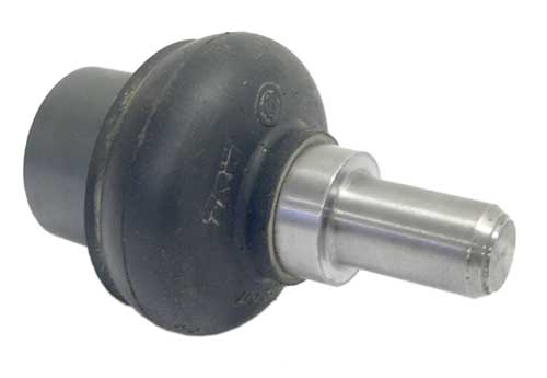

Of je knuckle joints versleten
Of je voortreinrubbers gescheurd (zorgt er onderandere voor dat ie voor zo laag staat)
Kost allemaal niet de wereld en is goed zelf te doen (met het juiste gereedschap uiteraard)

Ik denk dat je de knuckle joint's moet gaan checken en de veerbollen zal moeten vervangen..
Des noods gelijk een set HiLo's plaatsen zodat je hem altijd nog wat bij kan stellen als hij toch nog te laag blijkt...
Niet vergeten uit te laten lijnen als je alles vervangen hebt...

Veerbollen vervangen door nieuwe is behoorlijk prijzig (50 EUR per stuk??), en tweedehands zal je niet echt betere dan de jouwe vinden denk ik, 99 is één van de laatste jaren.
Knuckle joints zijn wat mij betreft eerder de oorzaak, en die kosten gelukkig niet zoveel. Komt ie dan nog niet hoog genoeg dan zou ik meteen maar Hi-Lo's monteren, goedkoper en makkelijker dan de bollen vervangen en je kan hem lekker weer omlaagzeten als je bij de keuring ben geweest.

Die knuckle joints wat bedoelen jullie daar eigenlijk mee?? (Foto aub )
