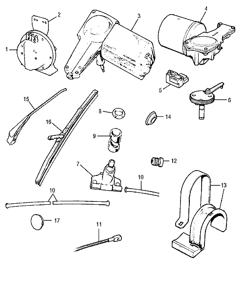

Ik heb dus het probleem ook, de slag van de ruitenwissers is gewoon te groot. Vanuit de auto gezien komt hij links tegen het rubber en gaat hij rechts/benden vet over het rubber heen. Is hier iets aan te doen? Mini25 heb je het probleem toen nog op weten te lossen? Je schreef iets over [i:3rycjs9y]het kan zijn dat er veel speling tussen het moter en het tandwiel.[/i:3rycjs9y]
Tussen de kabel en wipper wheelbox zit nagenoeg geen speling. Zal het dan in de overbrenging van de motor op de kabel zitten nummer 6 op onderstaand plaatje?
Zo te zien op het plaatje is het een plastic tandwiel, dat zal dan wel versleten zijn. Ik zie dat ze deze gear in twee varianten hebben 120 graden en 110 graden, mischien zit er bij mijn gewoon eentje van 120 graden in.

Vanuit de auto gezien gaat mijn linker ruitenwisserblad, zowel beneden over het rubber heen als bij de stijl van de ruit tegen het rubber aan. Alles is bij mij origineel. De slag is bij mij wel te groot. De slag wordt volgens mij bepaald door onderstaand onderdeel,
Ik vermoed dat daar het tandwiel van versleten is waardoor er speling op het geheel zit. Kan dit, heeft iemand dit eerder gezien, en hoe kom ik aan een nieuwe. Zit dit onderdeel bijvoorbeeld ook in een Metro? Mijn mini is uit 1992, SPI heeft die dezelfde ruitenwissermotor als oudere mini’s?

nee een metro heeft een andere motor.de speling op dit onderdeel is alleen te controleren door uit te bouwen.maar controleer ook eerst eens of de moer op de rw moter welke het buisje waar de kabel door loopt wel vast zit. als deze los staat dan krijg je bij droger weer dat de ruitenwissers ongeveer normaal werken maar op natte ruiten wel tever door slaan.de rw.moter van de oudere tijpes zijn anders dan die van jou.ik neem aan dat er bij jou een rembekrachtiger zit waartegen de rw moter is gemonteerd.de onderdelen zijn los verkrijgbaar.

slijtage of speling op het tandwiel vergroot de slag niet! (de slag wordt bepaald door de plaats van de arm op dat tandwiel)
