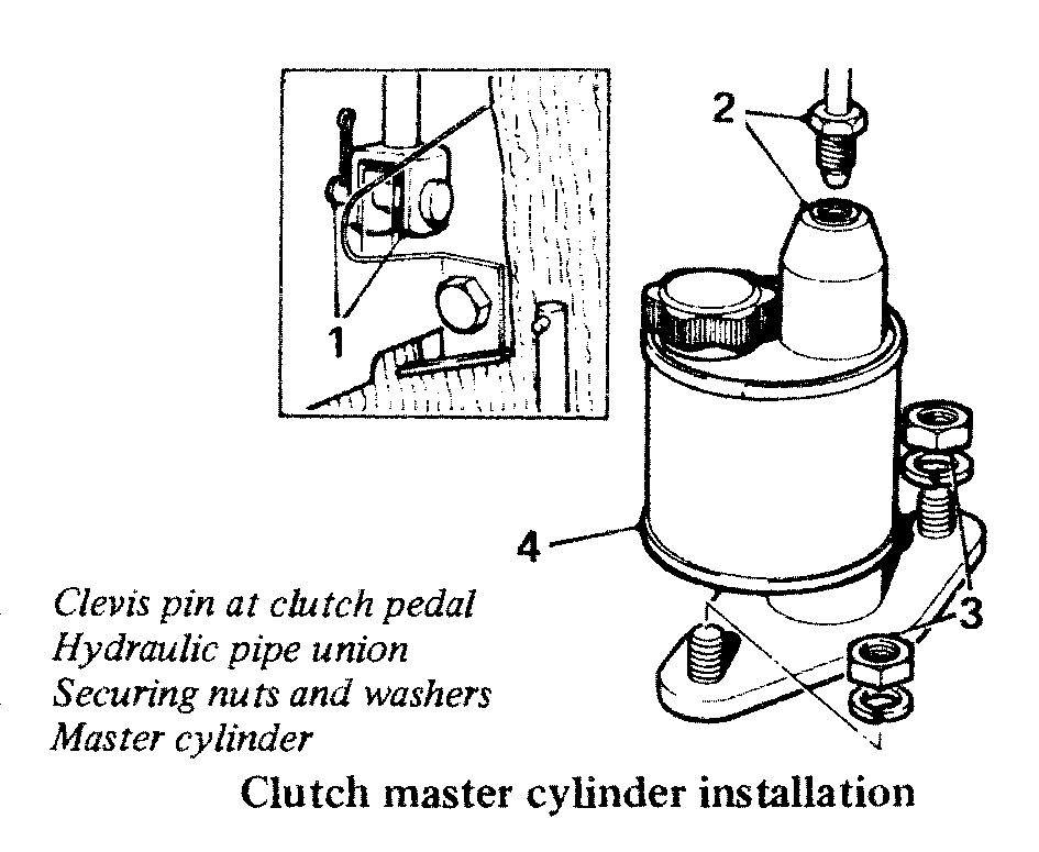

zie ook:
http://www.infomininl.org/iui/manual/ctmastin.gif
plaatje van de koppelingshoofdcilinder, maar functioneel hetzelfde ..
