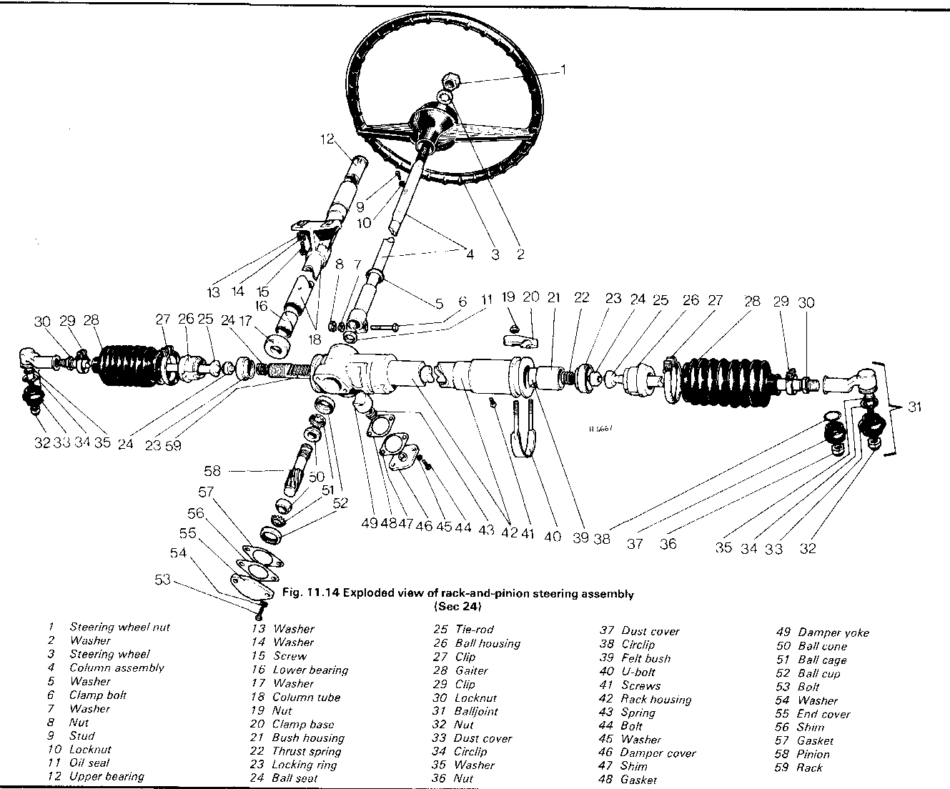

volgens mij is je onderdeel een stukje van het binnenwerk van een lichtschakelaar, het automatisch afslaan van je knipperlicht gebruikt een ander mechaniek AFAIK: er zit een boutje met een raar kopje op je stuurstang en als je die draait drukt dat kopje de schakelaar van je knippers terug ...

wat ik wel kon vinden is het mechaniek voor het afslaan van de knippers: op de foto hieronder zie je dat er 2 armpjes met nokjes aan je stuurhendel zitten
en op het plaatje hieronder, nr 9 en 10 zijn het boutje waar ik het in een eerdere post over had
http://www.infomininl.org/iui/manual/ststuurexp.gif
dus bij aanzetten van 1 knipper duw je 1 van de armpjes in de richting van de as waarmee je stuurt, het boutje daarop duwt het armpje terug en je knipperhendel wordt teruggezet naar neutraal.
Hopelijk een beetje duidelijk uitgelegd?!

dit onderdeel is het sleep contact uit een van je schakelaars die in het midden van je dashboard zitten boven je kachel. foto heeft weinig zin aangezien je dit niet hoort te zien. waarschijnlijk heeft de vorige eigenaar een weigerende schakelaar gehad en hem eerst uit elkaar gehaald alvorens een andere te kopen. aangezien alles verder werkt lijkt dit me de juiste beredenering.
dat je knippers niet terugspringen komt omdat de sleepring onder je stuur niet in de juiste stand staat, of dat je schakelaars aan je stuurstang te laag hangen. zo wordt hij niet meegenomen na terugsturen.
