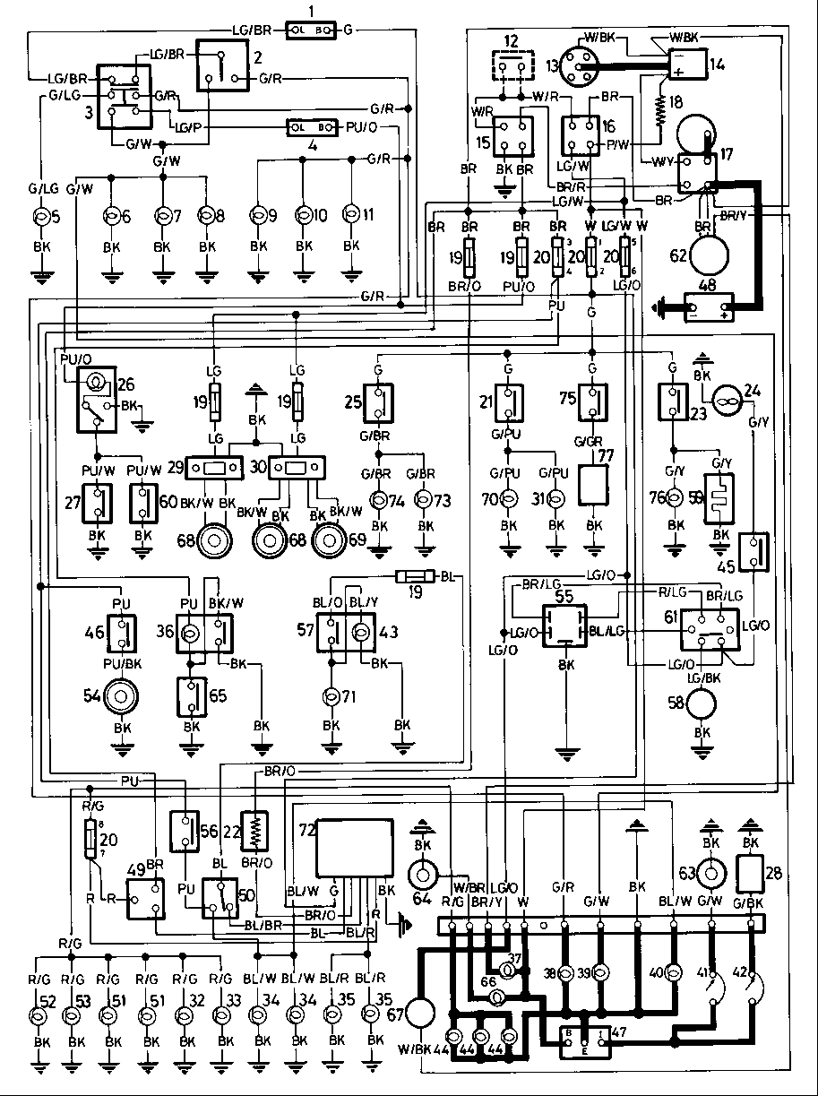

Hallo allemaal,
Ik ben helemaal nieuw op het forum. Sinds een paar dagen mag ik mij trotse eigenaar van een mini cooper jet black noemen. Voordat ik er in kan gaan rijden moet er nog een hoop gebeuren. Om goed uit te zoeken of alles goed is aangesloten hebben wij het wiring diagram nodig. Nu hebben we het boek van haynes al maar we komen er niet goed uit welk diagram we nou moeten hebben. Hopelijk kan 1 van jullie ons helpen.
Het gaat om een Mini (1000) Cooper Jet Black uit 1988.
Wanneer jullie meer willen weten hoor ik het wel. Alvast bedankt voor de hulp.

Ik kan je een eindje op weg helpen, volgens mij moet je figuur 18 hebben, maar let op de stuklijst / legenda staat op een andere bladzijde.
RE: Welk wiring diagram zijn we nodig
deze:
http://www.infomininl.org/iui/manual/schema88-on.gif
(legenda:
http://www.infomininl.org/iui/manual/schema88-on.txt )
.. is van 1988.
Er zijn meerdere Haynes manuals, dus welk diagram je dan moet hebben hangt ook weer van de editie af ..
