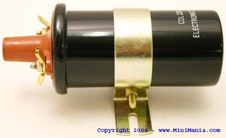

Bougies vonken niet...viel uit onder het rijden...voor de rest wel stroom....
Ik gok de bobine...( als hij kapot is...zullen je bougies geen vonk krijgen )
Meet `m eens door.( met contakt aan )
