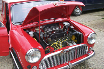

Deze ziet er ook wel vet uit.
Zal beslist een hoop werk zijn geweest om dit te realiseren.
grtzz Martin
