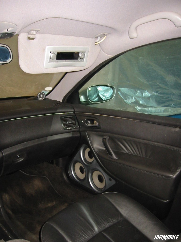

Kan je niet het gedeelte waar het frontje in 'klikt' scheiden van de HU en voor de HU een 'dicht' dekseltje maken? Dan kan je eventueel met een utp ook de HU met paneel verbinden.(ik heb je andere topic ook gelezen, vandaar)
RE: Frontje scheiden van je HU. (vordering III)
Ingediend door Yordy op do, 07-09-2006 12:56
Nieuw project
Is er hier iemand die het al wel een gedaan heeft? wat zijn je ervaringen?
ik wil m'n frontje scheiden van mn HU. zodat m'n frontje tegen m'n kachel geplaatst kan worden en de radio zelf onder de stoel. met de opzet die ik nu heb heb ik nl. hetgeen achter het frontje niet voor me nodig heb;)
aandachtspunten:
- UTP gebruiken heeft als voordeel dat t afgeschremd is tegen evt. storingen
- UTP netjes verbinden vandaar dat ik eigenlijk nog een conector nodig heb, zodat ik niet te veel hoef te solderen aan m'n HU.
- de princiepewerking van het afneembare frontje wil ik behouden, vandaar dat ik nog éénmaal dat mechanisme nodig heb.
ik ben benieuwd naar jullie ervaringen, opmerkingen en ideeen
