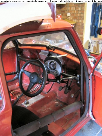

Kijk nou, dit is wat ik bedoel:
Kennelijk ben ik niet de enige gek... Komt van Engels Mini Turbo forum (link).
Leuk hè?
