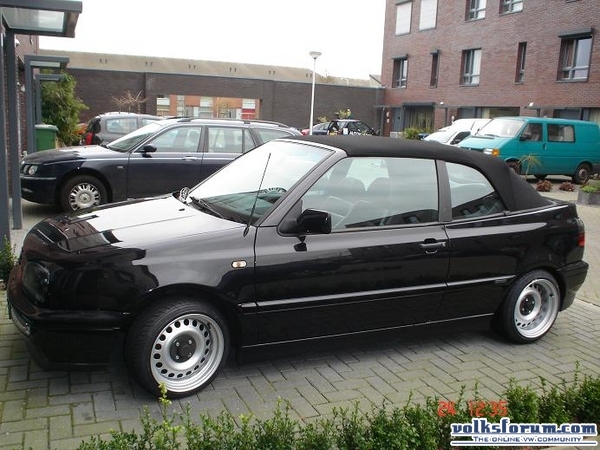

past dit?
of zoiets:

steek is iig het sleutelwoord :P
RE: 13" staal
Idd ;) of schuifbouten :P
