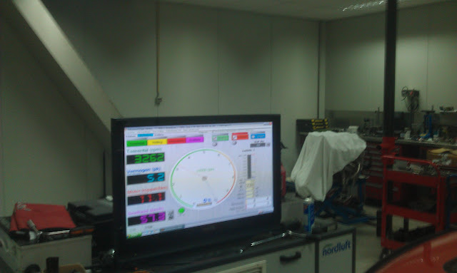

Dat zijn de resultaten,
Het eerste uur hebben we alleen maar mijn HIFF44 lopen reviseren.
Vanalels klopte er niet aan. Naald zat moet vast, dat ringetje onder de naald sloot niet af en hebben we zelf eentje voor moeten maken.
Ook het vacuum werkte allemaal niet zoals het hoort.
Dus hebben hem afgesteld met afgedopte vacuum en daar rij ik nu nog mee rond.
Nu nog een naald kopen die bovenin iets rijker is. Althans dat was het advies.

Ingediend door luccie_007 op ma, 19-11-2012 13:32
Zo na lange tijd weer een update.
Dyno is geweest.
