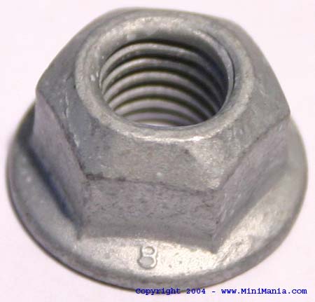

Ik heb twee van die oprijbruggen gekocht en een wobble verlengstuk en toen ging het eigenlijk heel makkelijk om de uitlaat eraf te halen. Nu nog die nieuwe downpipe erop. Zal denk ik geen problemen geven. Het viel me trouwens op bij de drie nieuwe moeren die ik gekocht heb het schroefdraad aan het einde een beetje raar loopt zodat je deze het laatste stukje niet met de hand over het draadeinde kunt krijgen. Hoort dit zo? Het zal wel zijn om de moer te borgen denk ik.
RE: downpipe injectiemodellen
Op dit plaatje kun je het goed zien. Ik zag ook in de omschrijving staan dat je ze altijd moet vervangen als je ze los haalt.
Beetje laat maar klopt Marc26... dat is de borging..
Je kan op een uitlaat geen standaard borgmoer met zo'n kunstof randje draaien.. is in nowtime verdwenen.. 8)
