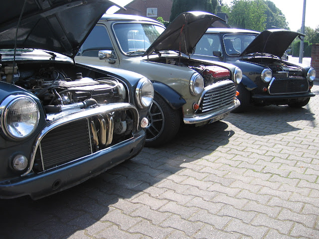

...vandaag was dag van de geopend motorklep :D
de "Project 21" 140PK D-Serie Honda, mijn Mini Van 1.6 Vtec Automat, klanten Mini 1.6 Vtec
3 concepte... alles staat op schoefveren! ;)
...Weltruste :)

Mooie foto!! Brute karretjes!
