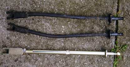

foto?
RE: Rose jointed tie-bars
niet van mezelf:
[edit: de bovenste 2 standaard en de onderste is dus de verstelbare (voordat Racing Green weer uit de hoek komt :P ]
.. maar het idee is duidelijk
( http://www.carrott.org/mini/tierod.html - voor het hele verhaal )

Oooh DIE....
Heb ik er al enige jaren op zitten en niks geen last... Misschien een slechte serie geweest die afgebroken is...
Ik rij toch niet zo zachtjes en alles is gewoon nog heel hoor...
@ Mike : Overigens hangen deze normaal ook in rubber (of poly flex in mijn geval )
Als deze op de foto beter zijn... en ze zijn ook verstelbaar... waarom dan die spherical's nemen... die na 10.000 km nagestelt moeten worden....
Omdat ze stijver zijn en directer sturen. Beetje zelfde reden als waarom je voor een solid mount voorsubframe setje kiest. Geen polyzooi, maar echt solid mount...
10.000 km is best veel voor een mini waar alleen maar circuitdagen mee gereden word. Dus ze gaan lang zat mee...
Ook die heavy duty adjustable trekstangen van de afbeelding kunnen trouwens stuk... Dat schroefdraad is niet altijd even goed bestand tegen klappen... Heb al een keer zo'n ding gesloopt binnen 1000 km. Dus die 10.000 zegt niet alles.
