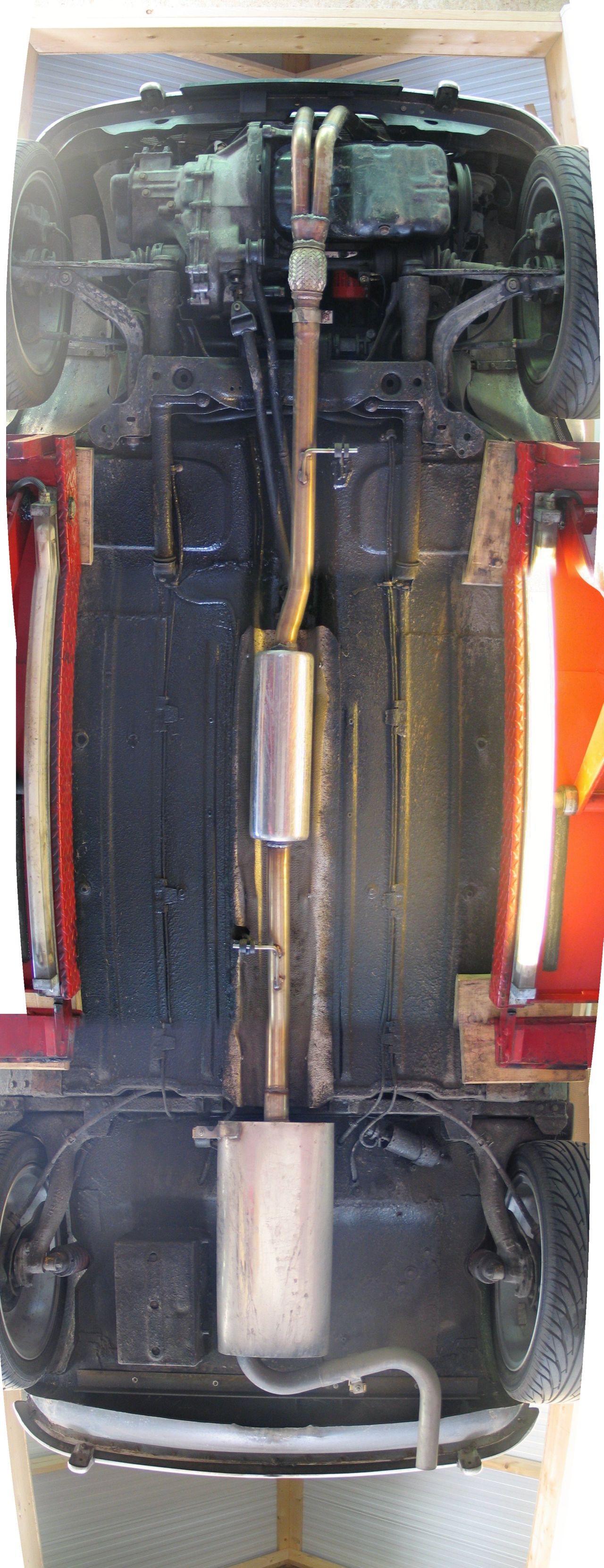

Hey Marco,
Ik heb vorig jaar een stille uitlaat laten maken voor mijn mini, Het is een freeflow, maar met een zo lang mogelijke buis NA de laatste demper. Vandaar de slinger. Dit werkt erg goed voor een db meter! Hij is erg stil!
Voor meer info PM
Groeten, Marko
