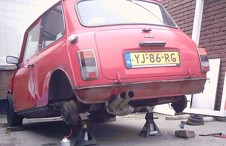

Update.
Wagen staat er nu zo bij:
Subframe was even wachten op alle onderdelen.
Op de werktafel alle onderdelen aan het subframe zetten is prettiger dan
op je rug onder de wagen liggen.
Het subframe zit er nu onder.
Gelijk Hi/Lo geplaatst, en nieuwe dempers.
Remtrommels gaven wat problemen, beter gezegd de remschoenen.
Trommels klemden behoorlijk.
Stukjes van het staal van de schoenen afgeslepen, en nu klemt het niet meer.
Dit gaf wat ruimte bij de aansluitingen van de verstelinrichting en de remcilinder.

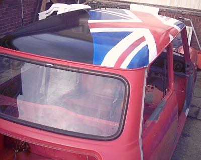

Ondertussen wat laswerk verricht,
zie:
http://www.zeepoort.nl/mini/mini_laswerk.html

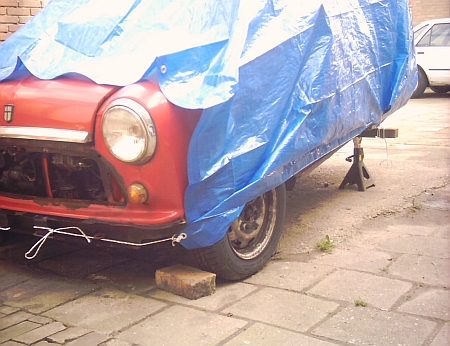

Voor het laswerk moest de voorruit eruit, vandaar het afdekzeil over de Mini.

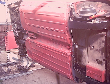

Updatje
De mini op zijn kant gezet om de bodemplaat na te kijken.
Zag er redelijk uit.
(Geen gaten tegengekomen, alleen een ukkie van 1 cm² bij de dorpel vooraan. Plaatje ingelast en afgewerkt)
Toch heel de bodem geschuurd met een staalborstel.
Er zaten diverse losse plekken in de zwarte bodyschutz.
Dus daar goed geschuurd, en in de Owatrol gezet.
Na een dag drogen in de roestwerende grondverf gezet, en toen een laklaag opgespoten.
De onderzijde is nu weer netjes.
De mini weer op zijn pootjes gezet, en de fussee kogels nog een keer doorgesmeerd.

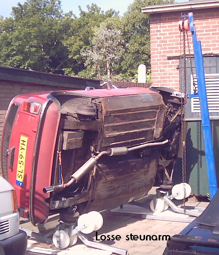

RE: binnekort een mini
Echt goed bezig! Dat is nog eens handig werken aan de onderkant! Wat voor soort steun met wieltjes is dat voor het kantelen van de mini en heb je daar ook nog meer foto's van?
Hier heel de installatie:
Takel kan los gekoppeld worden, en terzijde geplaatst worden, het geheel blijft dan stevig staan door de twee te plaatsen losse steunen.
Het is niet de bedoeling de wagen over zijn zwaartepunt te tillen.
Wagen blijft dus ietwat schuin staan.
Ik heb er al een mini mee gedaan en drie escortjes.
Wel de accu eruit halen, en de tank zo leeg mogelijk.
Zie het tuimelen in aktie:
http://www.zeepoort.nl/mini/slide.html
Vandaag het juiste spruitstuk binnen gekregen, zat ook de carburateur bij.
Toch makkelijk dat internet om wat te bestellen, je hoeft er de deur niet vooruit.
Alleen wel zelf je onderdelen erop zetten :D .... kan nog niet met internet.... maar ja, anders krijg je het helemaal makkelijk :D
8)

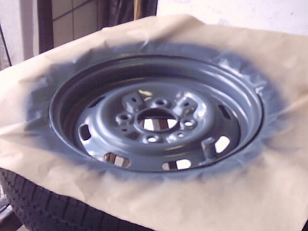

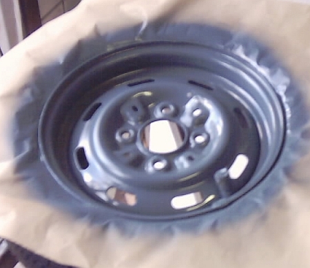

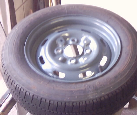

Vandaag de velgjes onderhanden genomen.
Waren al met de HD-reiniger schoon gespoten en daarna met diesel geborsteld.
Zat flink wat roestvorming op.
Met staalborstel op boormachine ontroest,
daarna gereinigd met wasbenzine,
toen gespoten met roestwerende grondverf,
en daarna met twee lagen blanke lak afgewerkt.

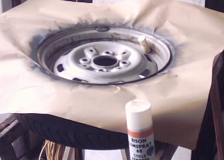

Om de banden niet onder de verf te laten komen moet je die afdekken.
Gewoon met afplaktape langs de bandrand lukt niet, komt er niet mooi strak tegen.
Dus met afdekpapier en lijmspray.
Ik heb eerst de binnenzijdes gedaan.
Hier zie je dus het afdekpapier, wat voor de tweede keer gebruikt wordt,
de verf van de eerste keer zie je nog op de papierrand zitten.
De lijmspray kleeft licht, dus voor een tweede of derde keer is dit te benutten.
Grondlaag gespoten.
Het ventiel is afgeschermd door een mofje wat voor
5/8 elektriciteits buizen gebruikt wordt.
Afgewerkt met transparante lak.
Klaar, kan er weer tegen.
8)

Ja, gereedschappen en hulpmiddellen is altijd relatief.
Als je er gebruik van maakt verdient het zichzelf terug.
De Mini heeft nu maar drie dagen op zijn kant gestaan.
De escortjes langer.
Kwaal van de escorts: achterste balken roesten goed.
Dan ben je er toch een week mee bezig.
Met een tuimelinrichting kun je wel staande lassen, met een brug is het niet prettig om boven je hoofd te lassen.
Ik dacht even de wagen te schuren om te spuiten, maar kwam toch nog enige slechte plekken tegen.
Linker dorpel achter plaatje ingelast, idem bij linker deur en ook bij rechterdorpel aan de voorvoorkant een plaatje van 2 cm.
Maar het dak was erger, de rechter hoek achter.
Tijdens het schuren van het dakje viel er toch een gat in de hoek.
Was ca 5 x 5 cm.
In eerste instantie was het een klein roestig plekje.
De roestige plek uitslijpen en een plaatje inlassen was zo gepiept, maar het netjes afwerken koste enige uren.
Eerst met twee componenten plamuur, daarna schuren, wederom plamuren, en zo nog enige keren met fijnere plamuur, tot het naar mijn zin was.
Ondertussen ook nog een ontwerp voor een vlag gemaakt.
Is reeds gesneden, nu nog netjes zien te spuiten.
8)
Even een update.
Vlag is op dak gespoten,
vandaag het zwarte vlak gespoten.
Nu moet er nog een ander spruitstuk geplaatst worden.
Dan verder voorbereiden voor het spuitwerk van de body.
8)
