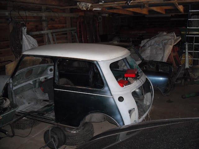

mijn mini heb ik gewoon rijdend opgehaald en dit was toen ik bij mij thuis in de straat kwam:
deze heb ik er bij:
ben toen maar begonnen met het kaalmaken dus nu staat het er zo bij:
nog genoeg werk te doen dus.
plannen zijn nog niet helemaal bekend maar iedergeval eerst de carrosserie hard en strak maken.
