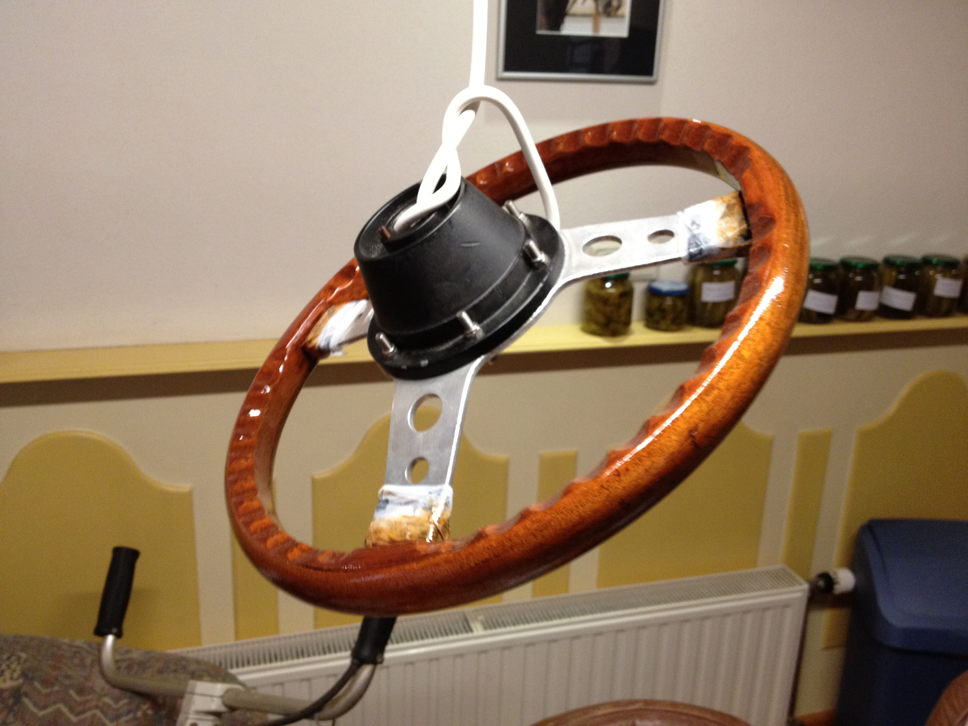

Zo, na een lekkere vakantie en een hoop gewerkt te hebben maar weer eens voortgemaakt met de mini. Vandaag is het stuurtje aan de beurt. Gedemonteerd, stuur van Coopernet in de leen om te kunnen rijden en nu vanavond druk aan het schuren geweest en de eerste 2 laklagen zitten er al op. Morgen laatste laklaag en dan komt er botenlak overheen, voor het mooie stevige en glimmende effect. Ook heb ik striping voor over de motorkap. Mocht uiteraard niet te standaard worden dus daar zit ook al een biesje overheen. Zie de foto's:

Zo, weer druk ermee bezig geweest. Uitlaat weer dichtgebakken dankzij Coopernet, strepen erop, stuurtje klaar en weer gemonteerd. Zie foto's:
