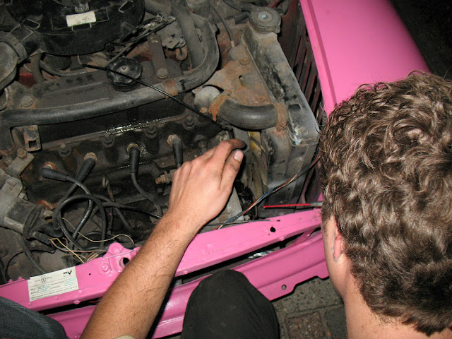

Toen we hiermee klaar waren, wilden we toch eindelijk wel eens weten of er nog leven in zat. Eerst benzine en olie gecontroleerd. Er moest nog een litertje olie bij in, en een paar liter verse benzine...
Daarna de auto proberen te starten op de accu, maar er zat geen leven in. Uiteindelijk hebben we de auto aangesleept, en kwam deze licht schokkend tot leven!!! Het motortje bleef zelfstandig draaien (nadat ik de handel van de choke had ontdekt ) .Achteruit weer terug naar huis gereden, want de v-snaar was uitgedroogd en dus geknapt.

Toen wilde ik eigenlijk wel weten of de auto geheel zelfstandig kon starten en rijden
Dus... verse benzine erin, sleutel erin, choke uitgetrokken, en op hoop van zegen de sleutel omgedraaid......... (met de gedachte dat ie het toch niet in 1 keer zou doen op eigen kracht).........
Motortje gaat 1 keer rond...........
.........en slaat aan! :lol:
Ik schrok er stiekum een beetje van. Want ik had van alles verwacht, maar niet dat ie zo makkelijk zou starten op eigen kracht!

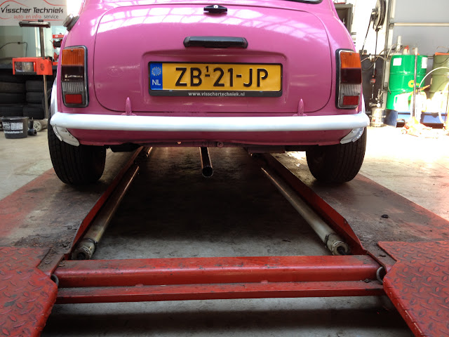

En toen was de mini eindelijk door de keuring heen!
Wat moest er voor de keuring nog gebeuren:
- nieuwe remmen rondom
- remmen afstellen
- gordels, deurhandels, raamslingers etc
- verlichting in orde maken
- alarmlichten weer werkend maken
- nieuwe achterbanden (waren volledig uitgedroogd)
- nieuwe ashoezen en stuurhoezen ( ook volledig uitgedroogd)
- diverse nieuwe remleidingen
- toeter weer werkend maken

Dat valt wel mee... De uitlaat zat er voor de keuring al onder. En het kabaal lijkt erger dan dat het is. Filmoje is gemaakt met koude motor met de choke helemaal open, tel daarbij op dat je een paar keer gas geeft en het is gelijk een enorm kabaal.
Voor de apk kijken ze trouwens alleen maar naar de co, en of tie gasdicht is. Hebben steek proef op de mini gehad, dus zal wel goed zijn!

Afgelopen zaterdag de v-snaar vervangen, wieltjes er weer onder gezet , en een nieuwe accu geplaatst.
Autotje eerst een tijdje stationair laten lopen, maar toen begon het toch te kriebelen.......................: hoe zou het rijden na 2 jaar.....
Stoel er even gauw ingezet (kwestie van 2 boutjes erdoor) en gaan rijden. Wat een enorm feest! Heel rustig rijden, omdat de remmen nog niet optimaal functioneren, maar de lol was er niet minder om! Paar rondjes om het bos gereden (lekkere rustige landweggetjes) en tot de conclusie gekomen dat de mini het nog goed doet na al die tijd!
Ik ben een blij mens!

Zo, voor de APK nog wat laswerk gehad... Nieuw plaatwerk had ik al binnen...
Hier het buisje wat eronder moet komen:
Voordat ik de Mini kocht zat er ook al een centrale uitlaa onder. Deze heeft de verkoper er onder vandaan gehaald. Je ziet de ophangpunten nog zitten
Passen en meten
Bakken en braden
En de stand tot dusverre.
Er komt nog een dubbel eindstuk op, en de buis moet nog wat naar boven gericht worden.
Maar het belangrijkste is dat de Mini weer een jaar APK heeft!
