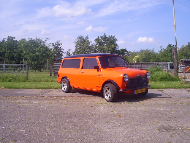

na een jaartje saab begon het terug teveel te kriebelen, en ging ik op zoek naar een minitje.
toen ik helemaal verliefd was, naar de andere kant van nederland gereden om Berry zijn mini van te bewonderen...
twijfelen was niet echt nodig, dit zou de volgende mini worden!! :lol:

ondertussen wel al begonnen met de schade op te meten natuurlijk, |:(
naast een verfrommelde neusvleugel, een geplooid front, een verduwde linker neusvleugel, een geplooid A panneel, een geplooid schutbord tussen neusvleugel en motorruimte zit ook het schutbord tussen motorruimte en dashboard bovenaan naar achter geduwd, en de motorsteun onderaan heeft ook het schutbord aan de voeten naar binnen gedeukt.
En alsof mijn straf nog niet groot genoeg is :( , zit het aan de rechter kant onder de voorruit nog volledig opgefrommeld ook.... :o :'(
de steunbalk achter de motor is "gelukkig" wel nog in orde...
het subframe kan ik nog niet met zekerheid zeggen, de motor ligt volledig los, maar ik wacht enkel nog op een "giraffe" om hem er uit te nemen. :)
het plaatwerk (lassen) kan ik jammergenoeg zelf niet, dus na de financiele crisis zal ik het allemaal moeten laten doen...
de motor is gelukkig nog, behalve een kapotte delco in goede staat :)
hij komt zeker in identiek dezelfde staat als ervoor, maar enkel zal het me even tijd en geld kosten :( want dit pareltje is toch meer als dan een grote liefde voor me!

na drukke tijden,waardoor de Van eventjes moest wachten :(
Deze avond toch nog wat tijd gevonden om eraan verder te doen! :D
alles gaat jammergenoeg een pak trager dan normaal, aangezien ik de mini in dezelfde staat wil herstellen bekijk (en nummer eventueel) ik alle stukjes mooi zodat ik alles vlot terug samen kan steken...
vooral bij de kabelboom was dit nodig, want die is volledig custom gemaakt...
hierbij toch al enkele foto's, (sorry voor de gsm kwaliteit...)
ondertussen in men werkplaats nog een oldtimertje bij, met nog HEEEEL veel werk...
Verdere plannen voor de mini,
eind deze week met het girafje de motor eruit, verbreders eraf, ruitjes en deuren eruit, en de achterkant beginnen schuren...
daarna kan die naar de carrosserie (volop in onderhandeling! d:)b :P ) waar die een nieuwe front moet krijgen, en herspuiten....
het leek me wat nutteloos om enkel de voorkant te spuiten en verder uit te nevelen, dus denk ik voor die kleine meerprijs de VAN volledig opnieuw te spuiten, in hetzelfde kleur welliswaar! O:) :)\\_
Mvg Thomas

en ja hoor! \\:D/
vandaag terug om de van geweest,
is eerst rechtgetrokken, dan al het plaatwerk vervangen, en een volledig nieuwe lak! :P
De opbouw kan terug beginnen!
Nog enkel wachten op de bestelling onderdelen en dan maken we tijd voor de opbouw! :mrgreen:

mooi, fijn om hem weer in zijn pracht en praal te zien,

vandaag nog eventjes het laatste probleempje ivm ontsteking opgelost,
voor de komende 2 weken nog:
*motorkapje nog iets beter leggen
*bodem eens volledig opnieuw behandelen
en keuren..., wel voorlopig als oldtimer :(
verder vandaag toch een klein testritje gemaakt, zou nog iets vlugger in toeren mogen komen naar mijn gedacht.
kijk ik nog wel eens verder naar natuurlijk.. :P
nuja,
FOTO'S !
RE: Mini Van project + de voorgangers...
Ziet er weer prachtig uit zo, erg mooi!! :9~ :D
Netjes geworden.
Zou wel je kenteken voor gelijk op de steunen schroeven ipv de te grote chrome omlijsting eromheen
waauw!!
Knap staaltje werk! een voorbeeld voor velen denkk ik! zowiso voor mij! :9~
