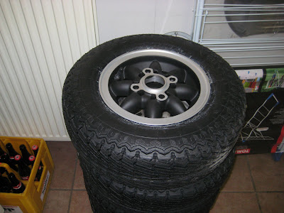

Goed plan. Ik heb het ook gedaan met m'n MPI. die staat op revo's omdat ik geen spatborden wilde vervangen, en wel verbreders had natuurlijk. Over die LM 10" is een heel topic ontstaan overigens. Met name over de ET waarde ervan
Voor klassiek alternatief heb ik nog wel een idee
Succes met je plannen

Ik zag ze al in je topic.
Erg mooi!

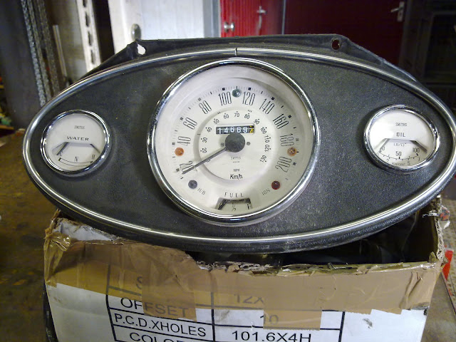

Deze klokken dus?
Heb ze ook al liggen om ze evt ooit bij de Mpi in te bouwen... :)
De velgen van MB-racing hebben niet echt een klassieke uitstraling, de laatst genoemde velgen echter wel... :9~
RE: Spook goes Retro.
Ja die klokkenset bedoel ik! :)\\_
Maar dan in een houten dash, zo donkerbruin mogelijk.
