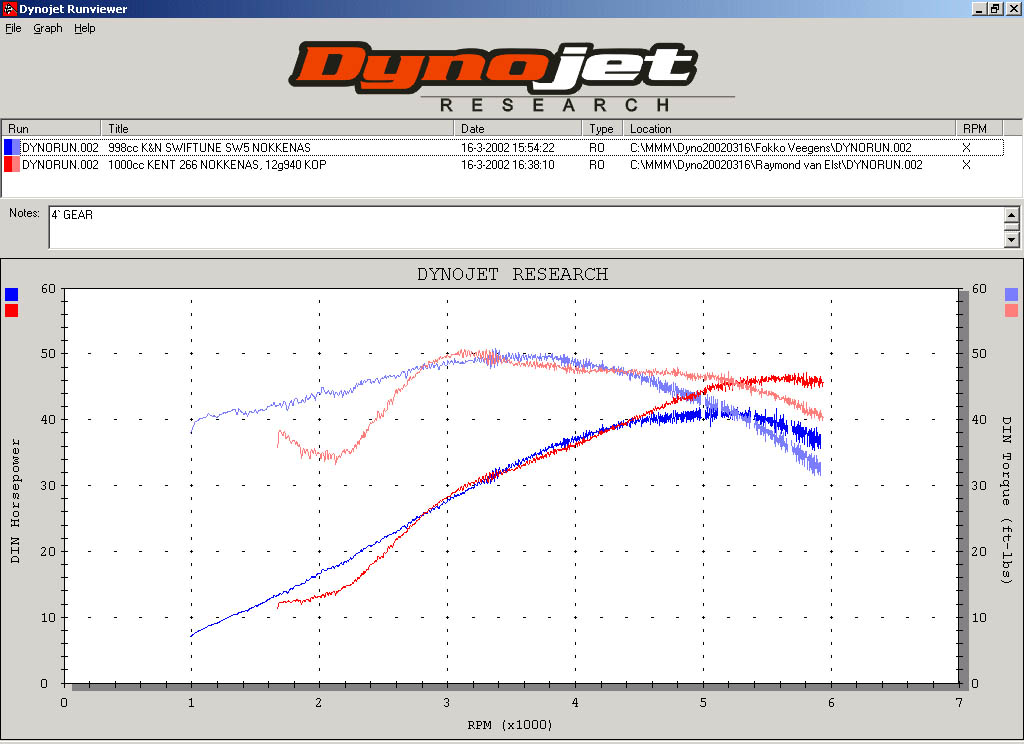

Wil graag wel meer dingen hierover weten iemand ervaring met een 1300 kop op een 1000 moter????
te grote poorten > lage gassnelheden> geen power onderin ( en dat is bij een 998 toch al geen vetpot).
alleen geschikt voor dikke race bakken.
dat je genoeg ruimte over zou hebben moet je wel eerst even uitrekenen met jouw blok en de Compressie Ratio die je wilt gebruiken.
als het past met een CR van 7.5 heb je er helemaal geen bal aan.
begin maar bij de basis:
onsteking goed, carb goed, compressie meting, kleppen goed stellen.
dan een goede stage 1 kit.
half uurtje op een dyno ( kost geld, weet ik, maar dan weet je meteen wat de rest van de eventuele modificaties heeft opgebracht)
en idd je ziet echt duidelijk dat bij die 1300 kop het koppel helemaal inzakt, waarschijnlijk idd door een slechte vulling.
dus een kop met grotere kleppe is niet gunstig voor een lekker rijplesier, enige wat je krijgt is iets meer topvermogen...
mag je die 2 eigenlijk wel vergelijken want het is wel een andere setup.

Ingediend door Sneeuwpopje op ma, 01-11-2004 13:00
hmm Zit net een dyno uitdraai te bekijken
http://www.mibv.com/Mini/Events/DMM/Dyn ... s/fvre.jpg

Ingediend door SirYun op ma, 01-11-2004 14:06
en dat is een nokkenas met 20 graden minder timing en een standaard kop.
een 998 kop poorten is nogal wat werk. maar het kan goed dik het verschil in topvermogen goedmaken wat je hier ziet
