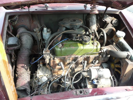

Een maand geleden heb ik een Mini Mk1 gekocht in Engeland, en naar België gehaald. Het is 850cc van 1966. De eigenaar heeft hem tot vorig jaar altijd in gebruik gehad. De bedoeling is dat hij volledig uit elkaar gaat en wordt gerestaureerd. Er gaat een nieuwe bodem inkomen, nieuwe skins op de deuren en de snuit moet ook volledig vervangen worden, vooral omwille van slecht laswerk bij een renovatie zo een 10 jaar geleden. Begin juli wordt hij gestraald en begint het laswerk, ik zal dan wat updates posten. Hier zijn al een paar eerste foto's. Op dit moment is het interieur volledig eruit alsook de deuren, kofferdeksel en motorkap. De rest is voor in juli.
Motor voor:
En na een poetsbeurt:

RE: 1966 Morris Mini Minor
Ingediend door MikeJetBlack op di, 11-05-2010 18:14
Wat een plaatje!
Wow!
Je laat hem toch wel origineel hoop ik??
Ingediend door RubenM op di, 11-05-2010 18:19
Tuurlijk, auto met zo'n geschiedenis zou ik niet over mijn hart krijgen om hier zware veranderingen gaan aan te brengen . Het voorlopige plan is om hem wel op te spuiten in een ander kleurtje, namelijk old english white. En het interieur krijgt ook een opfrisbeurt, dit was er eigenlijk het ergst aan toe. Dus nieuwe zetelovertrekjes en paneeltjes tegen de deuren etc. De motor was verrassend eigenlijk nog in zeer goede staat, compressie en dergelijke waren nog tip top dus hier gaat weinig werk aan zijn, gewoon alles wat er rond zit eens op orde zetten en nakijken en opnieuw lakken.

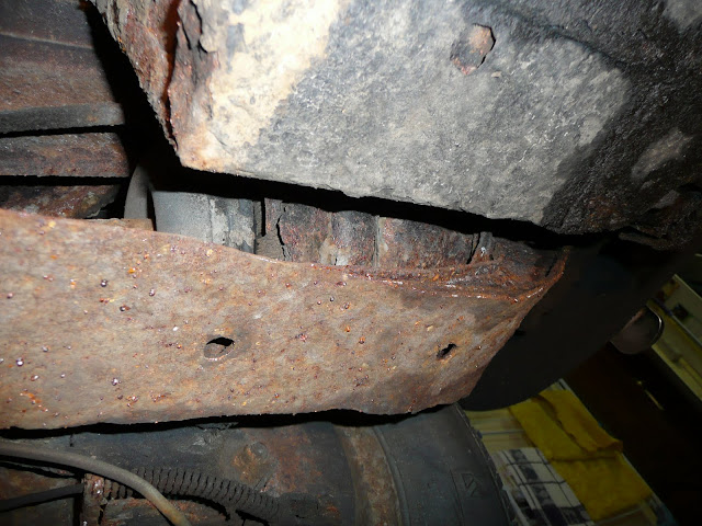

Een fototje van mijn achterste subframe, wat ineens verklaard waarom de vorige eigenaar vond dat hij scheef liep .
Ingediend door macnavi op vr, 14-05-2010 14:36
Dat die nog door de APK/MOT is gekomen!
Ingediend door RubenM op vr, 14-05-2010 16:23
Snap ik ook niet eigenlijk . Heb hier nochtans de het MOT-bewijs van 2009 liggen. Blijkbaar zijn ze daar minder streng dan hier.
Ingediend door macnavi op za, 15-05-2010 10:07
Minder streng, dat denk ik niet. Een vriend van de miniclub faalde een MOT omdat z'n koplampen niet goed stonden afgesteld.
Het is inderdaad bizar dat die van jou nog op de weg mocht.

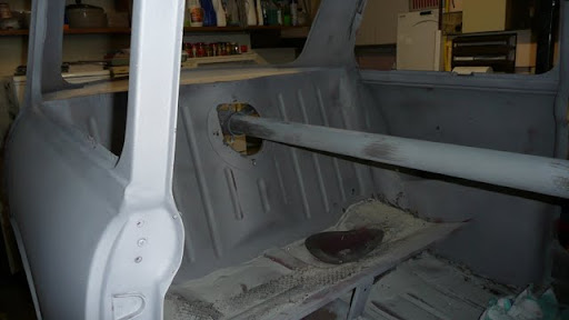

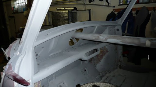

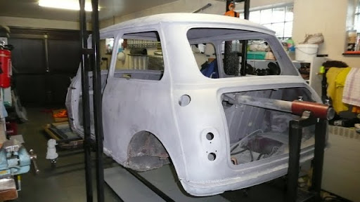

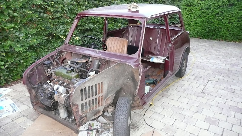

Afgelopen week een halve bestelwagen vol onderdelen aangekomen. Volledige snuit, floor assembly, inner wings, subframes,... . De ophanging ga ik veranderen van hydrolastic naar een dry suspension. De hydrolastic displacers lekken nog niet zover ik kan zien maar ze zien er niet meer goed uit, vooral vanachter. Vermits de subframes moeten worden vervangen ga ik geen risico lopen met er een nieuw wet suspension subframe onder te steken en dan uiteindelijk toch nog naar een droge ophanging te moeten overschakelen als ze beginnen te lekken.
Van de deuren heb ik de skins afgeslepen, de onderkant van het kader is redelijk ver weggeroest dus dat wordt wachten op reparatie plaatwerk voor het kader, dat besteld is.
Volgende week ga ik proberen te beginnen aan een spit te maken voor hem op te steken.
Zal ook wat foto's posten dan, (als examens voorbij zijn).

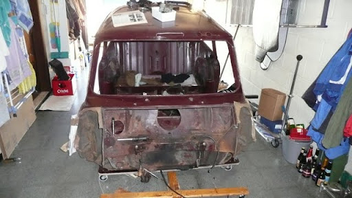

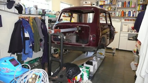

Ingediend door RubenM op di, 22-06-2010 13:55
Foto van mijn rechtsachter hydrolastic displacer unit:
En gisteren ook nog eventjes aan de mini gewerkt:
Gr!
Ingediend door RubenM op di, 22-06-2010 21:04
Nee, was niet heel eraf te krijgen. Blijkbaar hebben ze bij vorige restauratie de puntlassen van het front niet losgeboord, maar gewoon afgeslepen achter het front. Dan het nieuwe front over de oude stukjes heen gelast, maar echt heel slecht. Eigenlijk het woord lassen niet waardig. Front heb ik wel nog heel kunnen houden.
Dit weekend olie enzo er al aflaten en dan maandag motorke eruit, zal ik uw hulp wel voor nodig hebben Jeroen .

Afgelopen week de subframes onder de Mini uitgehaald en hem gereed gemaakt om te gaan stralen.
Achterste displacer unit:
De bodem onder de achterzetel:
Achterste companion box:
Stralen gaat één van de komende twee weken gebeuren.
Gr!

Die displacer ziet er wel heel extreem uit! En die roest is zeker ook niet mis (er komen hier wat herinneringen boven van mijn eigen project). Maar dat dit nog MOT had is werkelijk een wonder!

Ingediend door RubenM op zo, 18-07-2010 17:49
Mini aan het spit:

Ingediend door RubenM op do, 22-07-2010 18:29

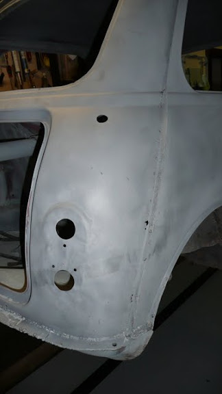

Vandaag wat verf afgedaan:
Dit gat zat verstopt onder een laag plamuur. Weet iemand misschien wat hier gezeten zou kunnen hebben?
Ingediend door vis op do, 22-07-2010 18:56
Antenne.
Ingediend door RubenM op do, 22-07-2010 20:22
Vandaar, vond al een deel ongebruikte bekabeling terug die ik niet kon thuis brengen. Wel vreemde plek voor antenne, niet? Dacht dat die meestal vanvoor op de wing werd gezet.
Ingediend door Rene op do, 22-07-2010 20:49
Blijft hij origineel of ga je hem custom opbouwen?
Anders zou je met ff wat meten een rechtertankgat kunnen boren en tank erin kunnen zetten ipv een antenne...
Ingediend door RubenM op do, 22-07-2010 21:38
Ga proberen hem origineel te houden, buiten de ophanging dan. Had al gekeken voor tankgat maar het gat ligt redelijk wat hoger en meer naar het midden dan dat aan de linkerkant dus dat zal weinig uithalen. Plaatje inlassen en mooi wegwerken dan maar. Zal op het dak ook nodig zijn want daar is in het midden ook een klein gat in geboord.

Ingediend door RubenM op do, 29-07-2010 19:06
Vandaag zijn we de Mini gaan stralen met dit als resultaat:
Ziet er niet slecht uit vind ik zelf. En het dak is heel gebleven zonder krom te trekken .
Gr!
Ingediend door Risky op do, 29-07-2010 20:06
Ziet er inderdaad nog goed uit! Ik heb mini's gezien die jonger zijn maar er veel slechter uit zien!
