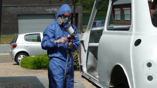

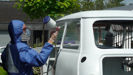

Vandaag is ie in 2k epoxyprimer gespoten. Nu kan ie mooi blijven staan tot in september wanneer ik aan het laswerk wil beginnen.
Hier wat actiefoto's :)
Gr!

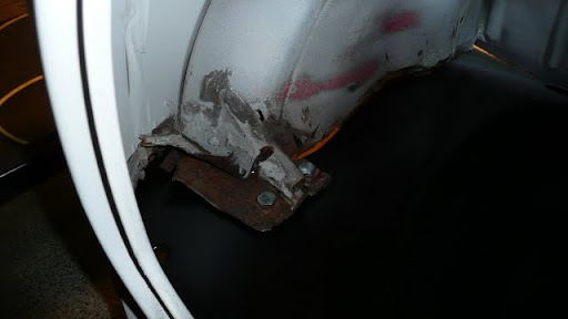

toch fijn zo'n "free to air" spuit cabine
maar nog een vraag waarom heb je ook niet de deurschanierren er af gehaald ervaring leerd dat het daar onder ook altijd verrot is
RE: 1966 Morris Mini Minor
Omdat de A-panelen ervan af moeten omdat het er inderdaad rot achter is. En de bouten zijn compleet vastgeroest. Dus komen ze er samen met het a-paneel vanaf. De scharnieren worden ook vervangen, vandaar.

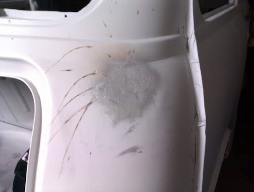

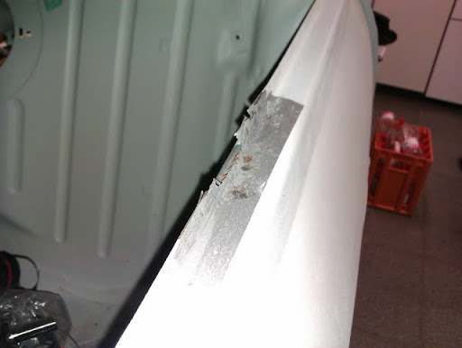

Weer een beetje gelast aan de mini. Het lukt nog niet perfect maar het begint al te gaan. Heb al wel eens eerder gelast maar nog nooit op zo dun staal.
Antennegat dicht gelast:
Achterste ruitjes voor:
Tijdens:
En na:
Gr!
rustig blijven en dan komt het allemaal wel goed
en vooral niet te kleine stukjes willen vervangen roest plekken ruim uitslijpen.
Ziet er goed uit! Toch erg weinig roest, vroeger was het staal ook wat beter oudere body's zijn vaak minder rot. Nu gebruiken ze allemaal van dat pisbakkenstaal.

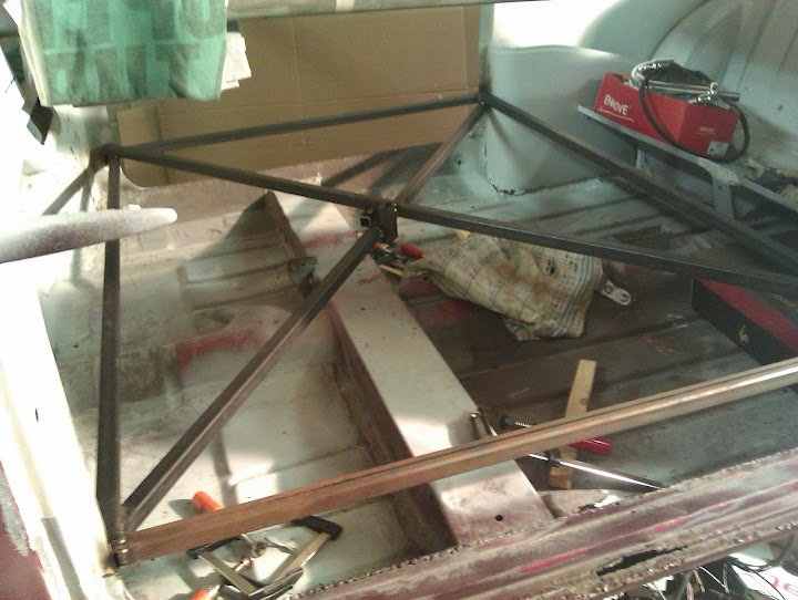

Juist wat ijzer op maat gezaagd om er een kader van te maken om de body te verstevigen als de bodem er onderuit gaat.
Is dit voldoende om de body 'in vorm' te houden zonder bodem?
Ruben
Wil je de bodem er helemaal onderuit halen, of wil je het in delen doen? Als je per keer een halve bodem doet, dan is dit zeker voldoende.

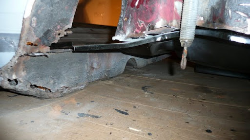

Zo komt ie eronder:
Dan zou ik toch eens kijken of je ook niet een balk in de deuropening zou hangen. Dan weet je zeker dat de afstand tussen de A- en B-stijl gelijk blijft.
Je zou ook eens kunnen kijken of je naar de bakjes aan de achterzijde een stuk staal naar voren kunt brengen tot aan het schutbord. Zo weet je zeker dat de mini geheel recht blijft.
Bedankt voor het advies :) .
Dus aan elke kant nog een stuk staal vanaf de bakjes tot aan het schutbord zetten? Was eerst aan het denken van ze in de deuropening te zetten, maar die laat ik waarschijnlijk best open om de deur in te kunnen passen?
Heb wat ik al had gezaagd, (en mijn staal is nu ook op :P ) er al ingelast en ziet er nu zo uit:
Als je nog een stuk staal hebt, dan kun je die ter plaatse van de deur aan het frame maken. Je hoeft hem niet precies in de deuropening te plaatsen.
Je komt altijd materiaal te kort als je zo bezig bent, maar daar kom je pas achter als je denkt klaar te zijn.

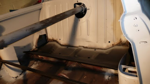

Toch nog paar metertjes staal gevonden en er de a-stijl met de b-stijl mee verbonden.
Hope this will do the job.
Ik denk dat het zo wel voldoende moet zijn. Zo weet je zeker dat de body stijf blijft.
Ik zou wel de bodem in delen weghalen om te testen hoe alles het houd.
Succes ermee.

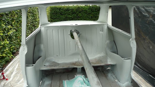

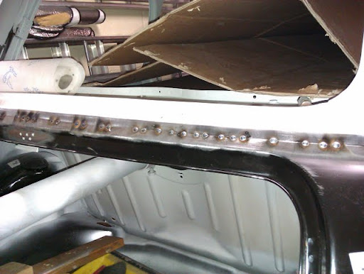

Zo, deze week weer wat kunnen werken eraan. Fijn nu het wat warmer wordt kan de garage weer wat open. Ik heb besloten om van de achterkant naar voren toe te werken dus moest de kofferbodem er nu eerst aan geloven. Omdat ik geen richtpunt meer had voor het achterste subframe op de achterste plaat van de vloer heb ik de wielkastjes voorlopig laten staan en de bodem tegen die brackets aan geschroefd voor een goede uitlijning.
Het proplassen is voor morgen en gaan de wielkastjes eruit. De nieuwe leken wel niet erg goed aan te sluiten aan de nieuwe kofferbodem toen ik ze er tegenhield. Vooral de linker. Nochtans zijn deze ook van Heritage.
Gr!
Ruben

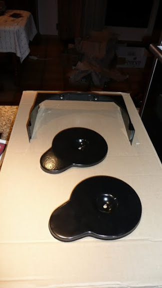

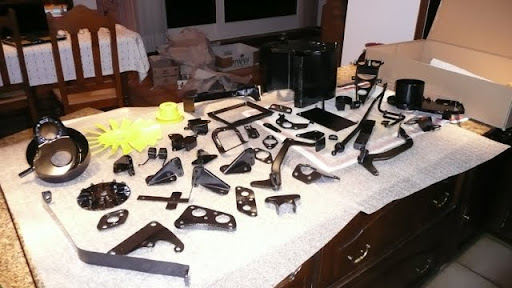

Vandaag stukjes opgehaald die ik heb laten duplex coaten (elektrolytisch verzinken + poederlakken). En dat ziet er dan zo uit:
Gr!

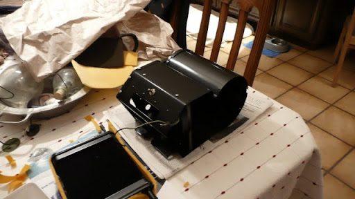

Vandaag heb ik het kacheltje terug opgebouwd:
Voor:
en na:
Alleen nog het frontplaatje laten printen volgende week en dan is hij weer zo goed als nieuw.
Gr!
Waar dient het knopje/schakelaar voor ? Die aan onderzijde van het kachelhuis zit?
Goed te zien op de een na laatse foto..
Aan/uit schakelaar van de fan.
Inderdaad. Beetje raar omdat de kachel een mechanische 'off' stand heeft waarmee je de luchtdoorgang blokkeert, maar kunt de motor ook nog apart bedienen.

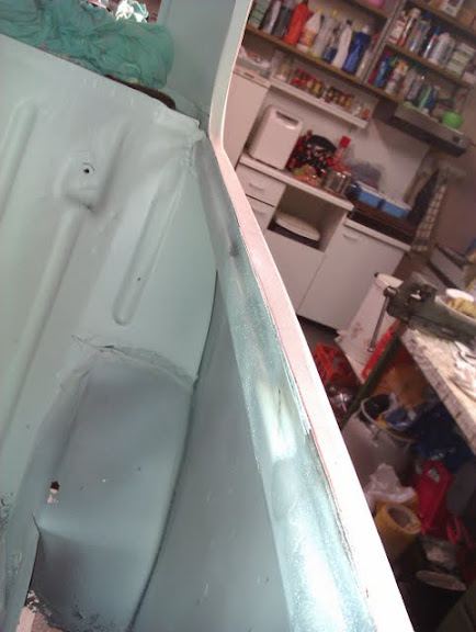

Vandaag nog wat bezig geweest aan de bodem vanvoor. Op sommige plaatsen was het te rot en daarom heb ik twee nieuwe plaatjes geplooid om erin te lassen:
Gr!
