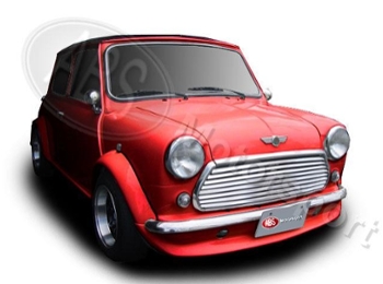

ik heb paar dagen geleden een mini gekocht
hy is van het jaar 1985 en een 1000cc
hy is door de vorige eigenaar al roestvry gemaakt en opgelast en behandeld
dit zijn de fotos
hy heeft al 4jaar stil gestaan
dus de planne zijn: allemaal nieuwe rubbers aan de ramen
de motor eruit en reviseren
de motorruimte blanke zetten en behandelen met menie en beige spuiten
de kofferruimte beige spuiten
de motorblok opkuisen en bruin spuiten met chrome delen
de buitenkant blank zetten en behandelen
volledig spuite in een schoon vers lakske
voorbumper van de polyester kit herstellen
remmen reviseren
bruine en beige leder interieur geven.
en hy komt in deze kleure gespoten
alsook zo die beige strepen en beige dak
dit is een geheim project voor men lief
ze is gek op deze autokes en ik wil haar deze kado doen zodra ze haar vast rybewys heeft.
ze weet ook nx van deze site af
alle info is welkom.
wat ik graag zou wille weten is wat ik kan doen voor wat meer pk's te kunne verkrygen?

Leuk project! Pas je wel op met je verbreder set? Die lijkt op de foto's naadloos te zijn geplamuurd... Das niet verstandig (zie topic van de zeemax van jaapio)
Wat betreft meer pk's, zoek eens op het forum hier. Is al veel over geschreven. Als er nu een standaard 1000tje in ligt zijn er verschillende mogelijkheden. Stage 1 is dan wel het meest makkelijke..
RE: mini 1985 met bodykit
Ingediend door mini1988 op do, 21-03-2013 09:49
idd die verbreders kit is aan de voorkant ingewerkt maar die ga ik dus terug los slijpen want dit wil ik niet.
voor de rest is alles niet ingewerkt.
de voorbumper van die kit moet toch serieus herstelt worden.
wat betreft over die pk's zal ik eens ne keer de site goed overlopen
die kleuren van de mini heeft mijn lief zelf gekozen.
ik denk dat dan verbrederskit mooi gaat uitkomen

kan iemand mij zegge welke bodykit ik op de mini heb staan?
ik snap niet dat ik mijn bumpers moet terug plaatsen
volgens mij is de kit verkeerd geplaatst.
maar ik vind er nergens fotos van
Ingediend door Roy - Boy op wo, 10-04-2013 23:45
Hey hey,
Volgens mij is het de bodykit op deze site: www.minimania.nl
Als ik de voorkant vergelijk met de voorkant van jouw Mini.
Waar de achterbumper vandaan komt weet ik ook niet.
Roy
Ingediend door Spherix op do, 11-04-2013 09:53
't is de Eurosport bodykit;
http://absmotorsport.co.uk/images/stori ... -kit-e.jpg
Ingediend door mini1988 op do, 11-04-2013 16:57
ok thx en de achterkant mis ik nog dan ?
ik vind die bumpers echt niet passe op zo een kit
mss mijn eigen kitje farbriceren
ben nogal ne handige met poly :p
Ingediend door mini1988 op do, 11-04-2013 17:23
ik denk dat het deze bodykit is se
aangezien de gaten vanvoor van de pinkenr er by mij ook inzitten voor de bullbar die by de mini is
http://www.minimania.com/images_temp/35 ... sms012.jpg
Ingediend door Spherix op do, 11-04-2013 19:49
Check de website welke bij de URL van 't plaatje hoort wat ik plaatste, die hebben verreweg de meeste bodykits.
Ingediend door mini1988 op do, 11-04-2013 20:42
die link die ik heb gezet dat is em se
maar de vorige eigenaar heeft de voorbumper aangewerkt aan wielbogen
kga die terug los slijpen want de bumper past er nimeer op .
er moet normaal zo aan de zijkante een indieping zijn dat de bumper dieper in de wielbogen ligt
