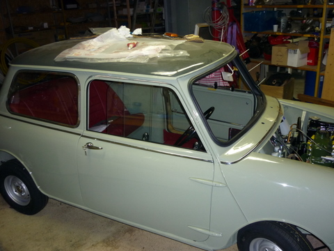

eindelijk deze week weer wat aan de wolseley gedaan
de eerste deur hangt er in en radiateur zit op zijn plek
nee eens kijken of we volgende week nog een deur op kunnen hangen

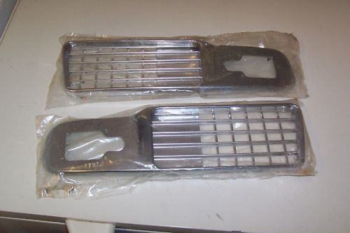

maar waar toch wel het meest over te spreken ben zijn mijn bijde aankopen van vandaag
als eerste een set NOS side grilles
en nog de goede soort ook die op mijn bouwjaar hoort (voor de riley elf en wolseley hornet zijn er 7 verschillende soorten binnen grills die hier in horen had geloof ik van alle modelen wel een maar niet een steje links en rechts)

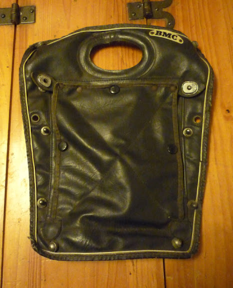

en dan komt nog wat ik persoonlijk eigenlijk wel het mooiste vind
een orginel BMC grill muf voor een wolseley hornet om de koude lucht buiten te houden
niet dat hij ooit zal rijden als dit nodig is maar een wel zeer mooie fabrieks optie die het zeker bij een show zeer goed zal doen
en standaard op de grill dat zal zeker niet gebeurenwas de prijs toch wel wat tehoog voor en je kunt hem er zo uit pakken

ja ben er ook heel erg blij mee
had al een orginele voor de riley elf maar ja die is nog lang niet klaar
maar had ze tot vanmidag nog nooit gezien voor een wolseley hornet
alleen maar in het accessoires foldertje
volgens de oud wolseley dealer in engeland waar ik heb van heb gekocht zijn er ook nooit meer dan een paar 100 geweest hij had er zelf in de hele tijd dat hij de hornet verkocht maar 3 verkocht

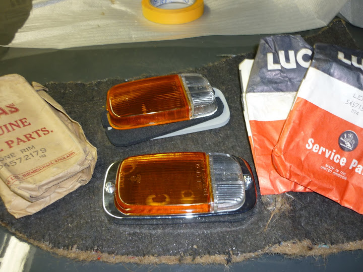

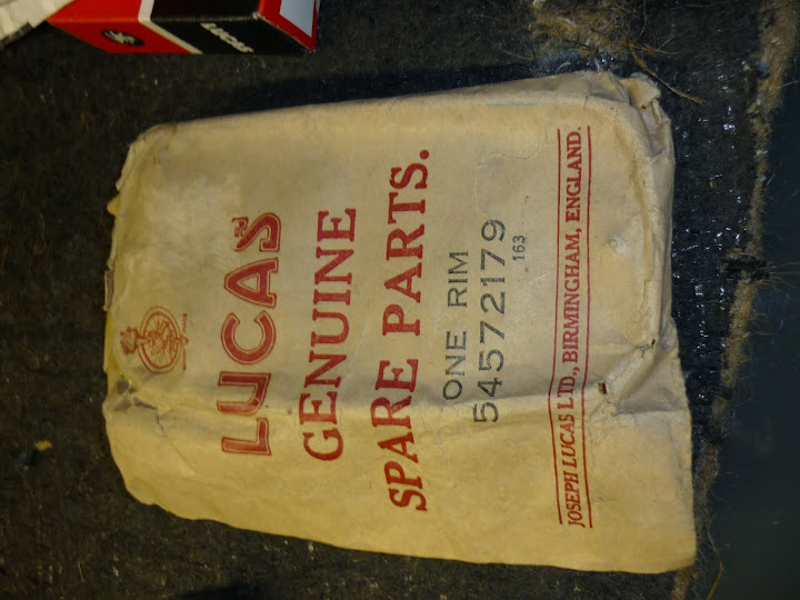

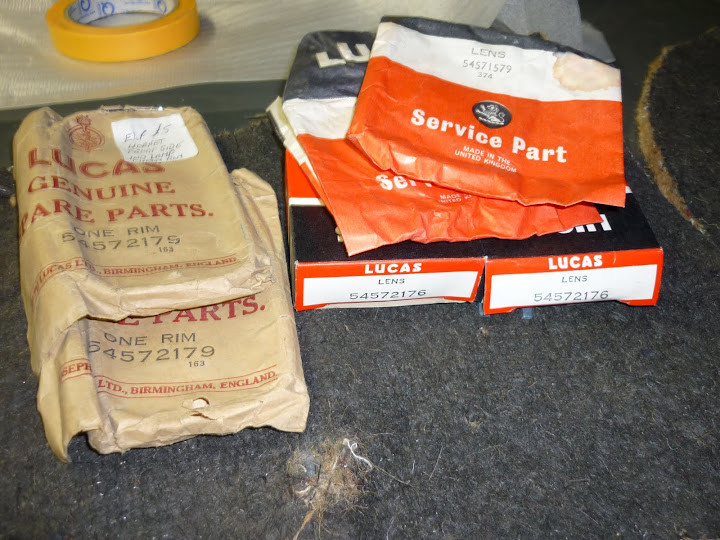

vandaag weer wat mooi dingen op de wolseley gezet
eigenlijk zijn allen de verpakkingen al mooi
je zou het er haast in laten zitten
moet je nu de verpakking weg gooien of toch ook maar weer bewaren ze kunnen haast in de vitrine kast
maar de inhoud is nog veel mooier
en het geheel gemonteerd
en nog 2 plaatjes hoe hij nu eerder deze week al bij stond
groet hilbert

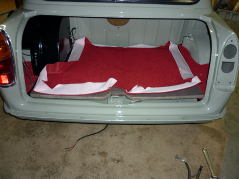

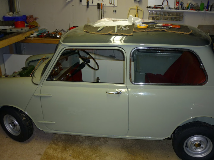

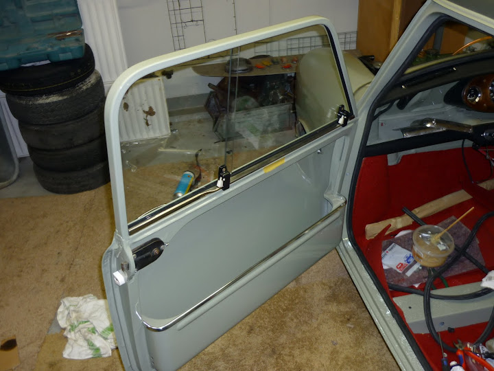

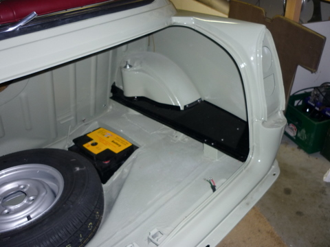

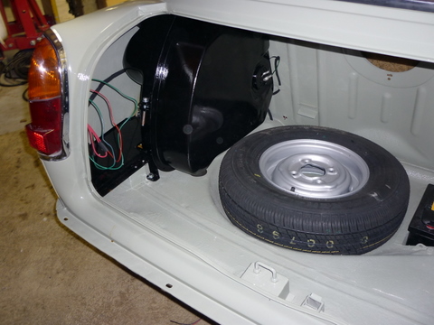

ook gister en vandaag nog met de wolsley bezig geweest
ook de bestuurders deur zit er nu in incl raamen en gelijders
hang en sluit werk en diverse chroom strippen
in de kofferbak de zij stukjes weer gezet voor de kofferbak plank en de tank er weer in
ja ik weet het de kabels hadden onder het plaatje door gemoet en zitten dat nu ook
nu nog effe langs de plaatselijke stofveerder om wat tapijt lijm om ook de plank en de zij stukjes mooi te kunnen beplakken met nieuw tapijt

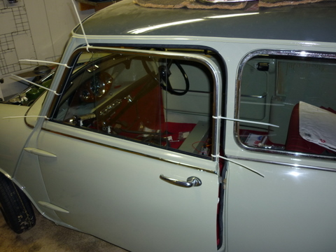

verder nog een paar uur ruzie gemaat met de bovenste chroom lijsten op de deuren
dezen willen echt niet blijven zitten op de bij geleverde popnagels met kop
heb de kopjes maar volgedaan met kit en met ty raps de chroomlijst strak tegen de deur aan getrokken
gaat wel lekker zo als alles lekker nieuw klaar ligt
groet hilbert
