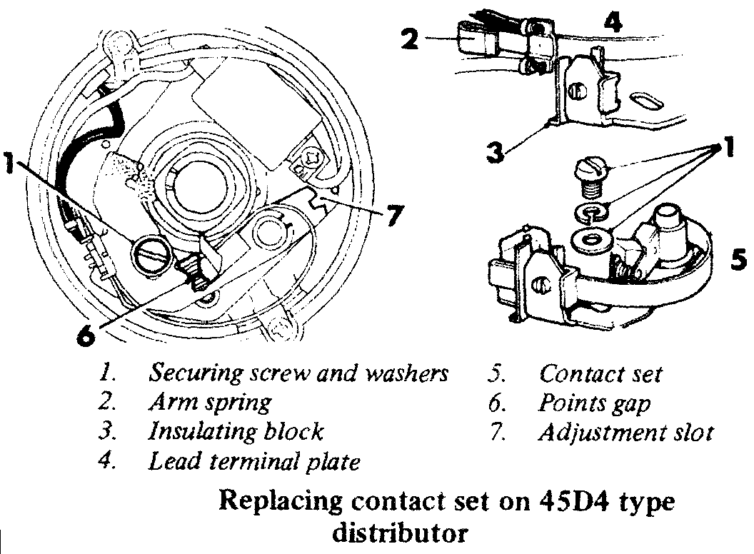

RE: Afstellen mini
Sven,
Heb je de motorkap al open gehad?
Dan merkte je waarschijnlijk dat dat voor de ontsteking niet voldoende is.
Haal even de grille los, dan kan je de ontsteking recht op z'n kop kijken.
Haal de verdelerkap eraf, rotor eruit en bechermplaatje weg.
Dan zie je, als het goed is, de beroemde contactpunten vlak naast de as met nokken.
Ook een dikke schroef in een slobgat waarmee de contactpunten vanstgeschroefd zitten op de vervroegingsplaat. Nou.. als je die een beetje lost, kan je de mate van opening van de punten beinvloeden en dus de contacthoek afstellen.
Timing voor 99H A+ motor bij 1500 rpm is 8 graden voor BDP met losgenomen (en afgedopte) vacuumslang.
Veel plezier!
RE: Afstellen mini
kijk eens hier:
http://www.reizendemoke.be/techniek/man ... d4poin.gif
(uit mijn oude versie van de manual 8) )
nieuwe versie:
http://www.infomininl.org/iui/manual/tu5.htm
