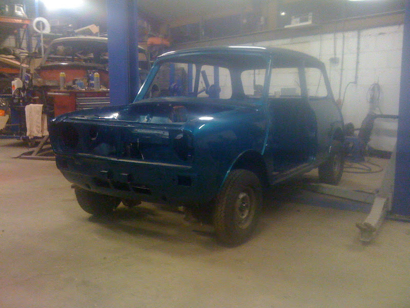

Mooi dat werkt. dan nu het begin :
zo begonnen we. net aangekomen in zijn nieuwe garage
http://api.ning.com/files/i0u8roW8Lp0Qt ... C05563.JPG
mooie kleur toch
http://api.ning.com/files/i0u8roW8Lp0Zu ... C05567.JPG

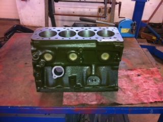

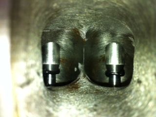

Zo, en een begin aan de motor is gemaakt nadat alles gereviseerd en wel uit UK is tergggekomen.
nieuwe zuigertjes, krukas geslepen gehard, pompje en een md 276
stage 3 kopje
1293 blok
koppelingshuis netjes gemaakt
dat moet goed komen :D

RE: 1275 gt resto
Een stage 3 kop met 276 nokkenas zal toch zeker wel 85-90pk doen.
Het is maar wat je pittig vindt. ;)
WinSU zegt trouwens BDR, BDK of BDP naald erin.
RE: 1275 gt resto
Ja ik hoop zo rond de 80 - 85 echte pk en inderdaad BDK naald was ook ons idee
