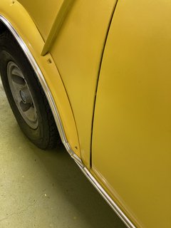

De verbreders zijn gespoten:
aa
aa
En de grille ook:
aa
RE: 1978 Mini Minimatic
Nieuwe (afsluitbare) tankdop:
aa
En de verbreders zijn ook gemonteerd:
aa
aa
aa
aa

De chromen strip aan de voorkant zit er in:
Aa
En ik heb een begin gemaakt met de sierstrips aan de zijkanten:
Aa
Aa
Die kleine details maken wel echt een groot verschil voor de algehele look.
Netjes hoor! Wat voor type chrome strips heb je voor de zijkanten gebruikt? Ik had van die hele brede vrij stugge strips. Die kreeg ik er met geen mogelijkheid op..
Grt Stefan
Ik heb ook de brede deluxe fluted versie op deze. Gaat er inderdaad erg moeilijk op. Gebogen stukken moet ik nog ff een keer voor gaan zitten want het eruit knippen van een V en dan buigen, is niet genoeg om de krommingen te kunnen volgen.
Bij de vorige Mini had ik de simpele variant en geen verbreders dus dat ging wel redelijk makkelijk.
Na wat meer aandacht voor de gebogen stukken ziet het er nu zo uit:
Aa
Aa
Aa
