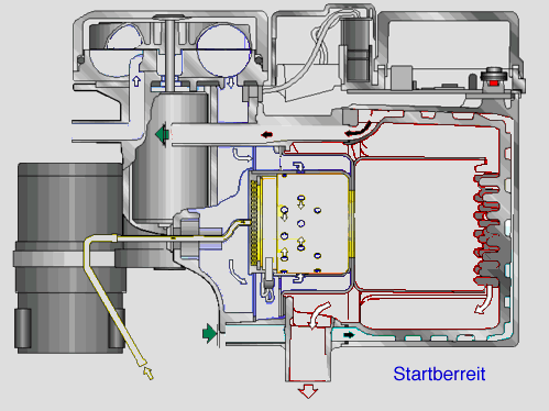

alleen als je een 'Standheizung' hebt (kun je achteraf laten inbouwen).
RE: Kachel word niet warm?
Ohja in het nederlands is dat standkachel.
Vrachtwagens hebben dat over het algemeen bijna allemaal.
Houd je motor op temp, en je kachel is warm.
(trek niet volgas op want je aandrijfassen en koppelingen zijn niet warm) :+)
Ohja hoe het werkt:
