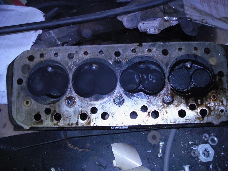

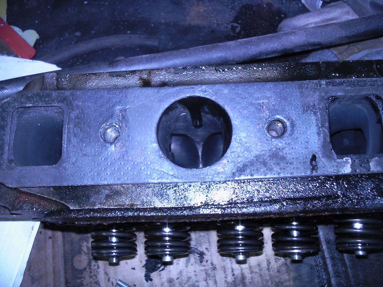

Dit is de stage 3 kop die ik gekocht heb. Zoals je het ziet, kunnen de kleppen niet groter. Hoe doen ze dat dan met stage 5? Wordt dat offset gedaan?
En helpt het als ik de uitlaatpoorten ook laat flowen?

Ik denk dat bij stage 5 koppen er nog veel meer werk wordt gestoken in de poorten zelf qua ontwerp/flow.
Een poort kan wel geflowed zijn etc... maar dat wil niet zeggen dat het niet nóg (veel)beter kan. Verder kan vermogen in zeer kleine veranderingen zitten aan bijvoorbeeld de vorm van de verbrandingskamers.
Ik denk dat het aanpassingen zullen zijn die achterwegen worden gelaten voor 'straat' auto's omdat de extra kosten/bewerkingen niet afwegen tegen het geringe voordeel (als er al voordeel is bij milde tuning) voor mild getunede wagens.
Sommige aanpassingen hebben pas nut wanneer je écht tot de laatste pk wilt gaan.
Wanneer je het boek van Vizard leest zul je begrijpen dat er meer is dan alleen grotere kleppen en bewerkte poorten.
