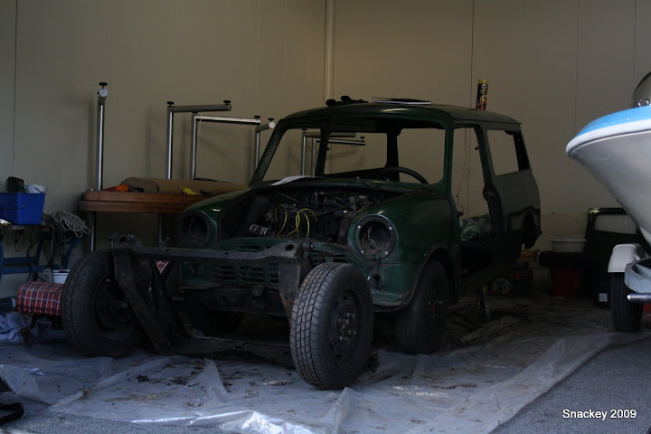

Vandaag weer lekker bezig geweest met demonteren (voelt nog niet echt als sleutelen ). Verlichting eraf, ruiten eruit, deuren eruit en kaal gemaakt en verder nog een doos vol met allerlei kleine dingen. Geen verrassingen tegengekomen! Randen vd ramen zijn roestvrij, alle deuren roestvrij. Alleen onder de koplamp een rot plekkie, maar dat moet te fixen zijn!
Heb wat offertes uitstaan mbt stralen en coaten dus ben benieuwd wat het moet gaan kosten. Iemand uit eigen ervaring een indicatie?
De Mini staat in een loods ! Nu kan ik fatsoenlijk beginnen met demonteren. Gister al een tijdje bezig geweest met voorbereiden van het verwijderen van het subframe. Dus handremkabels los (krijg ze niet door het gaatje in het subframe, maar las iets van draagarmen omhoog doen, dus dat ga ik proberen) en benzine- en remleiding los. Die laatste twee kon ik wel vergeten
Remleidingbevestigingen bij het T-stuk zitten muurvast, weet iemand welke steek-maat dit is? Aansluiting op benzinetank ook muurvast, 2 vd 5 schroeven waarmee de tank vastzit ook geen beweging in te krijgen! Dit belooft nog wat
Verder enkele kilo's aangekoekt klei/zand/rommel verwijdert rondom de draagarmen. Alle bouten zijn ook bedekt in een fijn laagje tectyl, wat een rommel. Ook de draagarmen en subframe in een koek van zwarte plakkaten. Voordat dit los is ben ik weer ef verder . Eerst vd een Haynes kopen (verkrijgbaar bij de sponsors?)!

En jawel, 1-0 voor mij, subframe heeft zich overgegeven aan mijn amateurklusvingers..
Na flink vloeken en kwaadmaken de remleiding bij de verdeler losgekregen met een waterpomptang. Wat een verroeste rommel allemaal zeg! Vervolgens de mini weer op z'n eigen benen gezet, bouten losgedraaid en de schokdempers Daarna onder de carosserie een plank in de breedte met de krik eronder en hopen dat het frame bleef staan... En dat deed hij
Goed te zien is de antiroest-behandeling die ooit is uitgevoerd. Werkelijk alles zit onder (draagarmen/frame/bodemplaat noem maar op) maar dit heeft wel het roestmonster grotendeels weggejaagd!
Nu maar eens aan de slag met de onderdelen van het subframe demonteren. Weet iemand hoe die kantelblokken aan de zijkant (waar die pin in zit) te verwijderen zijn? Had alle bouten los maar geen beweging in de krijgen. Volgens mij moeten die ook los om de draagarm eruit te krijgen?

Even afwezig geweest. De bracket moet er inderdaad afkunnen na 4 bouten. De 4e is erg lastig los te halen, ik ga het vanmiddag proberen. Moet lukken!
Gelukt!!
Het subframe is kaal. Staat onder de tektiel op de meeste plekken nog in de fabriekslaag, zelfs de productiedatum stond er op: "4 2 80".
Frame is in redelijke staat. Moet het helemaal hard zijn voor de APK/veiligheid?
Op kleine stukjes zijn er een paar laagjes staal weggeroest, en er zitten 2 of 3 kleine gaatjes (5 mm doorsnee ofzo). Ik ga het in ieder geval laten stralen, en als de schade meevalt een poedercoat erop. Bij de kleine gaatjes boor ik het wel uit tot een normaal formaat, en dan kan er achteraf een afsluitdop in.
Bij de draagarmen kwam zo die stang (as) eruit zetten, kan dit kwaad?? Ik heb hem er weer in geschoven, en de rubbers er weer op gedaan aan de uiteinden. Kan dit uit elkaar gehaald, schoongemaakt en weer in elkaar? Kan ik op een handige manier testen of er speling op de as-kant of de wielkant zit?
