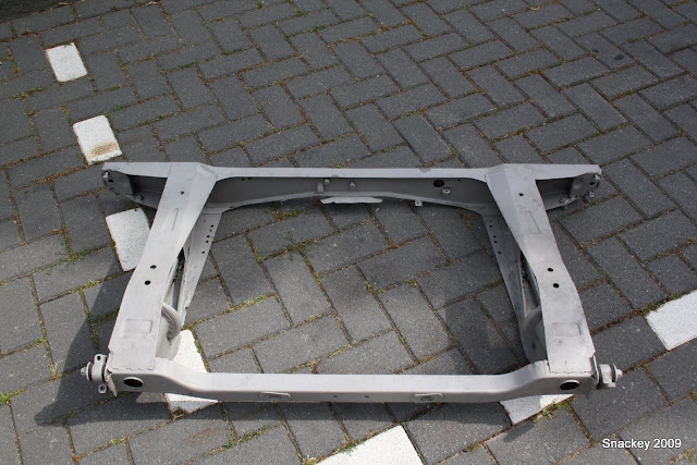

Zo, frame kwam behoorlijk goed terug van de straler zoals hier te zien is:
Daarna een laag roestbescherming erop, en wat dikke lagen hammerite. Ik had zwart nog staan van de draagarmen, dus eerst die gebruikt en afgewerkt met rood. Achteraf beter direct rood kunnen pakken, omdat het nu niet volledig dekkend is.. :| Desondanks ziet het er netjes uit! Even een weekje uitharden en dan afmonteren.

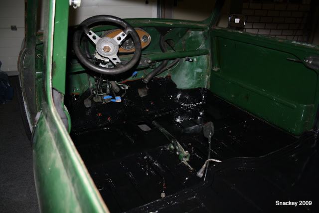

Vandaag de contactpuntjes, rotor, verdelerkap en bobine vervangen en nu start en loopt hij als een trein! Alleen nog wachten op de nippel voor in de benzinetank (komt volgende week, moest besteld worden), en dan de leiding aansluiten. Deze hangt nu nog in een glazen "vers fruit" fles van de AH.. :x
Voorlopig maar even aan de slag om er weer een mini van te maken, deuren terug erin, raampjes, verlichting etc. Rotwerk alleen met al die rubbers die ik eraf heb getrokken, dat zal even puzzelen worden. :O

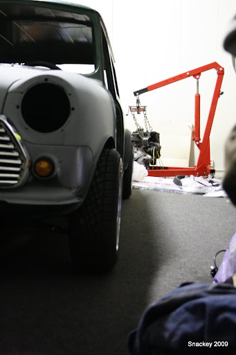

Zo, voorwielen+as er af gehaald.
Morgen frame en motor splitten en dan de motor ergens op zetten. Poging 1 op een werkbank betekende het einde van de werkbank.. |:(

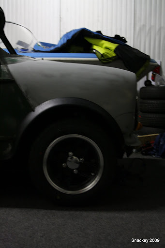

Zo vandaag even bezig geweest met het plaatwerk. Ik wil liever niet slijpen in de loods (benzinetanks, boot, vloerbedekking.. zekere voor het onzekere vooral omdat het allemaal niet van mij is), dus moest aan de gang met de blikschaar |:( !
Wat een geklooi met die puntlassen zeg, frontje geeft zich moeilijk over maar de vleugels zijn er zo goed als af. Wat slechte puntjes in de lasvlakken van de parafaan ontdekt, maar valt mee.

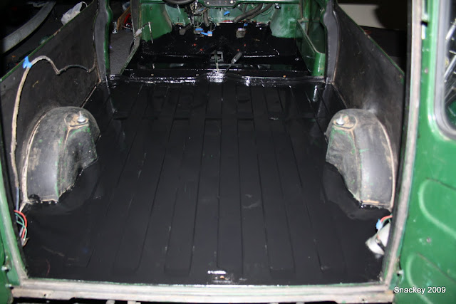

Verder in de binnenkant nog een rare ontdekking gedaan (minizot eigenlijk ;) ). Kleine quiz:
Mini is een origineel nederlands exemplaar, maarrrr.. wie ontdenkt er iets vreemds aan de laadvloer!!?? :|
RE: '81 Mini Van (Mini 95) in N-Brabant!
Volgens mij achter de stoelen wat plaatwerk van de laadvloer verwijderd zodat de stoelen verder naar achteren kunnen.
ja dat klopt helemaal maar het rare is dat het een originele nederlander is maar de originele verspringing in de vloer zit aan de rechter kant en links hebben ze er zelf 1 bij gemaakt .
dus zou je denken dat de body een engelse is

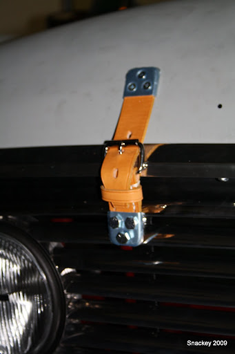

wat je ook kan doen is de vaste eruit flexen en deze met snelsluiters erop maken :P
maar zoals je zegt.. kwestie van smaak
Jep en je hebt schijnbaar ook "stalen grill" losse exemplaren die je met snelsluiters vast kunt zetten (geheel stalen fronts zijn best prijzig).
Ach het hoeft geen historisch correcte Van te worden, ik zet dat er op wat ik mooi vind staan :) . Ik wil graag een lamellengrill met "driving light" gaten erin, dus dan heb ik een open frontje nodig!

Alle pick up's en Van's hebben de uitsparing in de laadvloer/achterwand aan de ENGELSE bestuurders kant.
Dus de Nederlandse bijrijderskant.
1 mal voor alle vloeren en achterwanden..
Waarom ?..de mini is ontworpen als rechtsgestuurde auto. Simpel.
Heel veel Van's hebben al een deel van de laadvloer ingeleverd zoals deze..

Binnenkant de vloer en laadruimte kaal gehaald en in de menie + metaallak gezet. Op de vloer komt toch vloerbedekking (hoeft dus niet meegespoten) en de laadbak krijgt een eikenvloer met kitnaden, beetje zoals een teak-dek op boten dus.
Ook de verbreders er opgezet vandaag, behalve eentje dan. Nog een behoorlijke rotklus om dat netjes te doen zeg! Het zijn volgens mij W&P-verbreders. Deze worden los gespoten en dus niet afgesmeerd aan de body.
Ook de grille erop gezet met snelsluit-buttons, alleen waren de bouten te kort om door de spotlamp-grille te komen dus nu zitten de buttons nog in de motorruimte. Als ik een langere bout heb kan ik dat alsnog omzetten. Wil met de tijd ook nog een gewone grille met een batterij lampen erop, leuk om af te wisselen!
En ja ook een riempje erop ( voor de sier! ). Hij zit al vast, maar misschien dat ik hem op het frontje schroef ipv over de grille zoals nu. De motorkapontgrendeling zit binnenin rechts onder de dashbalk!
