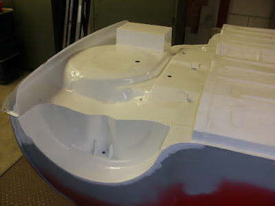

Update: Afgelopen week bezig geweest de bodem verder af te werken.
Schure
Epoxy
Van de week tweede laag en afwerken met Anti-steenslag.

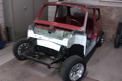

Update: afgelopen week hard aan het werk geweest en de mini staat op z'n pootjes! Foto's zeggen meer, zo zie hier het resultaat.
Frames d'r onder en draaien... :)
Alles past weer op z'n plaats zoals het was, ben zelf erg te spreken over het resultaat na 1,5 jaar werk aan het plaatwerk van de bodem.
Enige opmerking is dat de spoorbreedte achter 1,5 cm per kant smaller is vergeleken met voor. Is dit het verschil wat je krijgt als je van trommels naar schijven gaat zoals in mijn geval? Of is iets anders nog de oorzaak.
Mathijs

Heb je achter nog de smalle trommels? Voor neemt de spoorbreedte toe als je schijven monteert ja.

Ik heb achter de brede trommels, juist daarmee had ik verwacht dit op te lossen.
Voor schijven, heb je geen andere draagarmen voor in het voor-subframe nodig? (kortere?)
De dorpels komen uit engeland en zijn 6 inch brede dorpels van 1970 en later. Ze zijn nu aan de 'onderkant' dicht omdat iemand mij een tijdje terug op het forum hier ook op attendeerde, maar heb zelf nog nooit gehoord dat het nodig is om ze open te laten. Vangt het dan juist geen vuil en vocht op?

Nu kan juist al het vocht er niet uit. Zijn overzet dorpels, maar dan ook nog eens andere als normaal. Ik zou die opstaande gleufjes wel open maken, zodat er iig iets uit kan. Nu kan alles zich op gaan hopen bij de verbinding onderaan.
Over de spoorbreedte weet ik niet. Dat zijn wel de goede trommels, er is geen verschil in draagarmen.
RE: Mini 1976 Restauratie project
Er is meen ik standaart al een spoorbreedte verschil tussen voor en achter. (Als je voor en achter smalle trommels hebt).
Nu ben je dus voor breder (schijven) en ook achter breder (brede trommels). Verschil zal er dus nog in zitten.

Die spoorbreedte, is die standaart dan 3/4" inch smaller? (19 mm)
Spoorverbreders van 19 mm bestaan heb ik gezien al doe ik het liever niet, maar is dit nou toegestaan door de RDW? Uit alle topics kan ik er geen duidelijk antwoord uithalen.

Officieel mag het van de RDW niet meen ik. Maar je spoorbreedte mag ook maximaal 2% afwijken van origineel, dit bij bijvoorbeeld breede wielen met extreme ET.
APK meesters zien het vaak over het hoofd.
En spoorverbreders kunnen dan 10mm zijn, spoor wordt dan 20mm breder.

Ik ben bang dat ik daar wel al z'n beetje tegen aan zit met deze velgen. Ik heb geen flauw idee wat origineel is (ET 15?), maar deze velgen zitten op een ET van -7.
Daarnaast ben ik van trommels naar schijven gegaan waardoor die dus sowieso al breder is geworden aan de voorzijde.
Totale breedte aan de voorzijde is nu geloof ik 1495 mm, achter 20 mm smaller en wil ik dus die 2x 10 mm verbreders tussen hebben.
Nu vond ik dit:
Haynes zegt dat de spoorbreedte van een saloon voor 1239 mm is en achter 1205 mm.
Met die 2% erbij dus 1263,7 mm en 1229,1 mm...

Misschien is dat de spoorbreedte (1263,7 mm en 1229,1) voor een mini met rondom trommels.
Ik zou niet al te moeilijk doen. Gewoon nette spoorverbreders er op en eventueel langere wielbouten.
APK meester zal niet moeilijk doen. Schijven en de breede trommels zijn standaard gelevert dus zal ook geen probleem zijn.
Ik zag trouwens ook nog ergens staan dat verbreders alleen niet op aangedreven assen mocht. Dat zou dan wel gunstig zijn, maar moet je even goed na zoeken of dat het klopt.

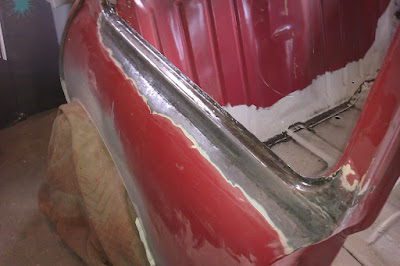

Gisteren de dakgoot ontdaan van kit.
Rechtsvoor
Linksvoor
achter

Nu dat frame er toch om zat direct metingen gedaan aan de uitlijning van de frames en wielen. Het achter subframe heb ik immers vervangen inclusief de bevestigingsgaten.
De frames waren allemaal top in orde.
Wel is de toe sporing van het rechter achterwiel kleiner als die van het linker. Iets zal dus versteld moeten worden.
Ook staat het ene achterwiel op 0graden camber en de andere negatief... Ook hier zal dus de enige aanpassing moeten worden gedaan op die hoekplaatjes.
Er zit idd hier en daar nog wel wat werk aan, maar was bekent en het vordert! Al ben ik wel beniewd wat er nog achterweg komt na het stralen..
De koker nog maar ff wat op bedenken dan. Zuurbad had gekunt maar loopt aardig in de kosten. Daarnaast kom ik dan niet meer bij de holle ruimtes om deze te beschermen.
Bedankt voor de reacties :D
wordt vervolgt :)

Dat valt inderdaad te proberen maar doe het liever anders. En los daar het verschil in camber niet mee op. Maar dit is voor latere zorg.
In iedergeval is die zijkant weer strak. Hier een foto van het eindresultaat na de ontleding :P Zijkant is een aantal maal door geslepen om de spanning er uit te krijgen.
Het verschil op foto zul je waarschijnlijk nauwlijks zien, alleen dat het wiel voorheen niet buiten de carosserie stak.
Voorkant
Rechts..
nu links..
Alleen het binnenpaneel weer laten aansluiten en... was me lasdraad op :( potver |:(
Hopelijk vrijdag en het weekend verder om de voorzijde klaar te maken.

Upppdate zoveel... :D
Voorzijde van de mini is kaal en gestraald, wat een plamuur zit d'r op z'n auto'tje zeg :P En waarom.. :?
Volgende week het parafaan plaatsen en bracebars maken. Dan beginnen met de flipf.
Heb gisteren de nieuwe deurhuiden ontvangen, die wil ik morgen op de deurframes gaan plaatsen. Zal wel niet een simpel klusje zijn (?) maar komt goed!
De deurframes zijn onderhand weer als nieuw

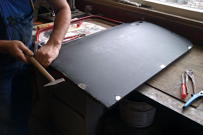

Update..
Zoals eerder te zien heb ik de deuren kaal gemaakt. Vorige week heb ik van de frames de slechte plekken vervangen, kaal gemaakt en in de verf gezet.
Binnenzijde van de deurhuid in de verf.
Het plaatsen was niet gemakkelijk, om alles mooi aan te laten sluiten en vorm in de deur te behouden.
Door vaak te passen en te meten, én refentiepunten te nemen kun je de huid goed op z'n plaats krijgen.
Later heb ik de rand op de goede maat omgevouwen om alles mooi aan te laten sluiten.
Het resultaat is eerlijk gezegt boven eigenverwachtingen :P , en strakker als de oude deuren.
Om het zaterdag maar weer eens laat te maken ook nog het parafaan geplaatst en vertint.
Mathijs

Gister avond de tweede deur gedaan:
[i:2wdf95ci]G-force:[/i:2wdf95ci]
Ik wilde in eerste instantie origineel maar heb immitatie gekocht. Is een gokje maar de deurhuiden passen erg goed. Het enige wat ik heb moeten inkorten is de felsrand aan de scharnier zijde van de deuren.
Het omvouwen van de felsrand is wel bepalend in hoe strak je het resultaat krijgt.
