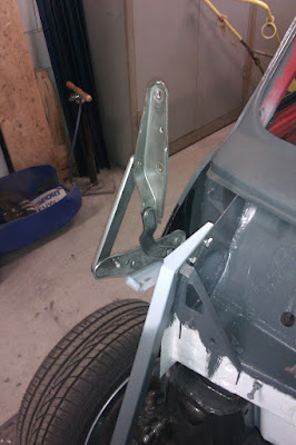

RE: Mini 1976 Restauratie project
Paar fototjes
Hij staat wel wat hoog..
chefke
De oude plasic spatbordverbreders worden nog vervangen door zelf gemaakten (moet nog) omdat ik 70 mm breedt bijna niet vinden kan :)

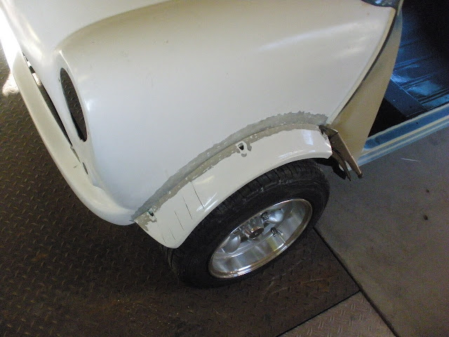

Ook weer actief met het schieten van plaatjes:
Tijdens stilstand

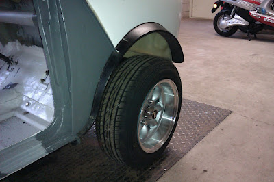

De gekochte polyester spatborden vanuit Engeland bevielen mij voor geen meter, vandaar het besluit dezen zelf te gaan kneden en maken van staal :D

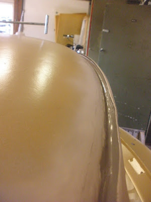

Scherpe rand kwijt
Vanwege de MK1 grill heb ik de kap moeten aanpassen en wederom verstevigen, leuke klus.
Wanneer te koets terug is van de straler, meer nieuws
Gr Mathijs

Goed bezig dus, en helemaal goed van de verbreders! Respect!
Ik hoop dat je wat hebt aan de nieuwe bumper ;) :P
ging dat gemakkelijk dat plooien van de verbreders?
Bumper komt ten goede en ziet er erg netjes uit, heb hem alleen nog niet kunnen passen omdat de koets d'r vandoor is :P
mini1988":3cu27nhw]ging dat gemakkelijk dat plooien van de verbreders?[/quote:3cu27nhw]
Was goed te doen, geduld is schone zaak.

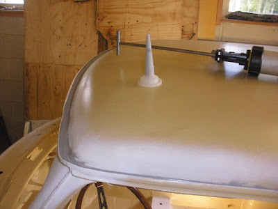

Dakgoot en overige delen van koets afkitten..

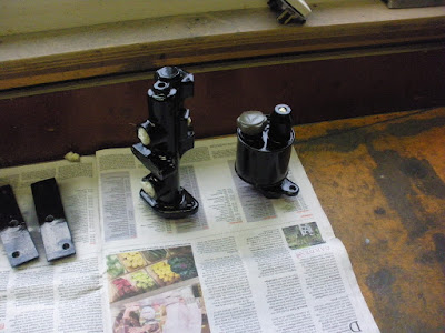

Rem- & koppelingscilinders klaar :)
De komende weken motorruimte gereed maken. :) Ben echter nog wel zoekende naar autolak (RAL code) en verstelbare veerschotels voor de voorzijde

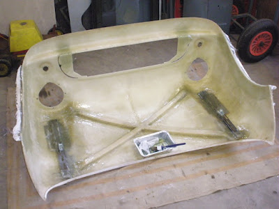

De afgelopen dagen weer een goeie slag kunnen maken. Spatborden moeten nog aansluiten op het A-paneel en een binnen-spatbord wil ik nog aanbrengen tegen vervuiling van het motorruim, later meer :P . Echter foto's zeggen meer dan woorden:

Ziet er goed uit dat flipfrontje, mooi verstevigd ook.
Zelf zit ik hier ook aan te denken, het lijkt me alleen dat je koplamp bedrading moeilijk mooi te maken is als het front omhoog klapt.
Heb je hier een foefje voor bedacht of valt het wel mee met de extra bekabeling?

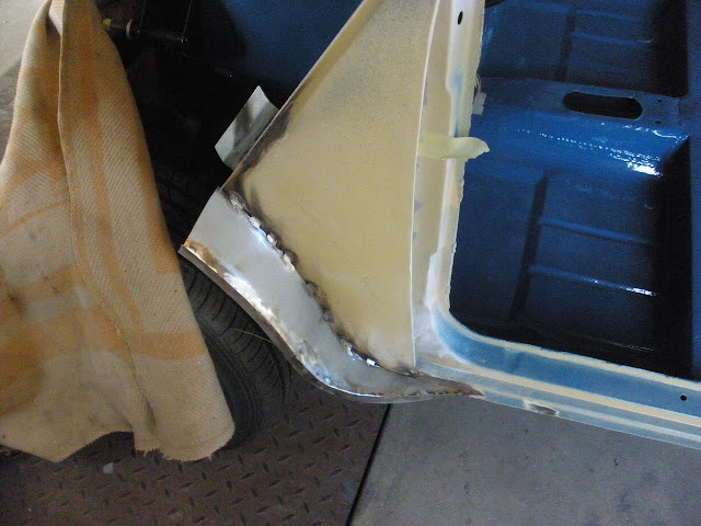

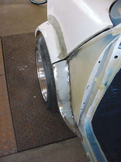

De spatborden zijn klaar :), nog twee binnen-spatborden maken en het front is klaar. Vervolgens wil ik de overgang naar het flipfront strakker hebben, hier is de ruimte tussen bijv. het A-paneel en het front niet overal gelijk en te groot.
Gr
Roy
Met het aanbrengen van het kruis, de spatborden en het verstevigen van een aantal zwakke puntjes in het front is die inderdaad mooi stug geworden. De kap zit er lekker strak op en trilling is vrijwel niet meer d'r in te krijgen (hoop straks ook met het rijden :P ).
Maar natuurlijk helpen de sluitingen en gasveren ook, waarmee de kap lichtelijk op spanning komt te staan.
De bevestigingsprofielen die in de kap zijn gelamineerd zijn hol, daar komt straks de bedrading doorheen te liggen. Wel blijft de bedrading bij de scharnieren en het laatste gedeelte voor de koplampen zichtbaar. Door de bedrading aan de binnenzijde van de scharnieren te houden, ben je ook geen grote over lengte nodig om de draai te kunnen maken.
Je zou natuurlijk ook een buis o.i.d. kunnen lamineren in de kap. Of de bedrading zelf.. (niet doen):P

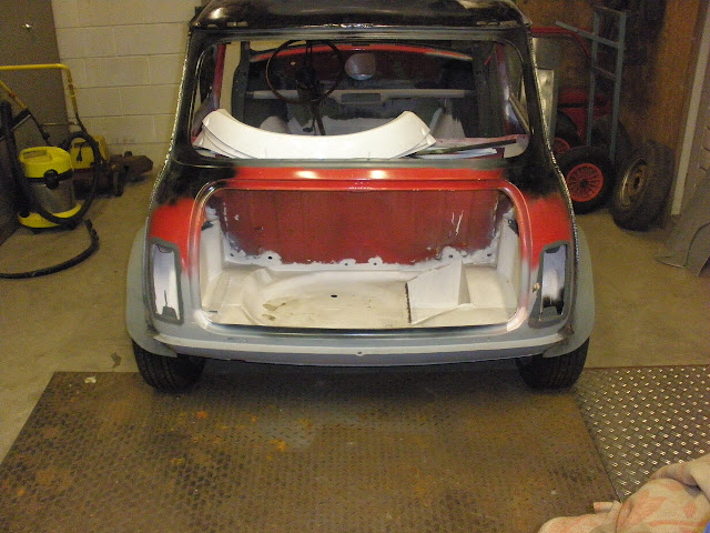

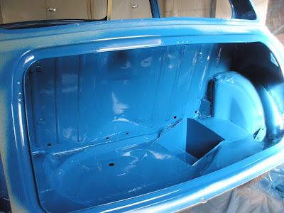

Van de week begonnen aan het strak maken van de koets, begonnen bij het dak en de achterzijde. Het is slecht te zien op een foto maar het resultaat is ernaar. Morgen de rand van het dak afwerken en aan laten sluiten op de watergoot, uitschuren en spuitplamuur aanbrengen waar nodig.
De lak in het motorruim en binnenzijde is inmiddels uitgehard en de kleur bevalt goed. :) Toch spannend hoe het in z'n geheel gaat worden...

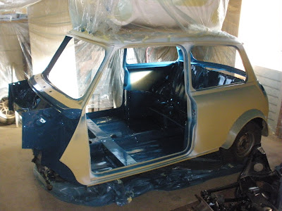

Inmiddels is ook het dak gespoten, de eigen werkzaamheden aan het plamuren zijn super uit de verf (lak :P ) gekomen! :D De kleur, gebroken wit, is echter slecht te zien op de foto.
Op dit moment ben ik bezig de zijkanten strak te maken, de achterzijde is onderhand klaar.

Afgelopen weken ben ik druk in de weer geweest met het strak krijgen van de mini. Vele uren van hoofdbreken heeft gezeten in het net laten aansluiten van het flipfront, wat voor m'n gevoel een mooi resultaat heeft opgeleverd.
Inmiddels is de gehele koets strak en zal aankomende week gespoten worden in de lak, bedoeling is maandag á dinsdag. In het verdere verloop van de week zal blijken wat het resultaat is van de eigen werkzaamheden.
Een stille deadline heb ik voor ogen om de mini klaar te hebben voor een eerste ritje in aanstaand voorjaar... nu de tijd er nog voor vinden en een hoop onderdelen verzamelen!

Classic dark cyan blue:
Hele mooie kleur. Ietsje donkerder dan Surf-Blue ?
Netjes gespoten zo, in de schuur. d:)b
Idd. erg netjes. Hoe heb je ronddwarrelend stof bestreden?
En die kleurencombi, is dat Riviera blue (BT-44, donkerder dan Surf, lichter dan Tahiti).
En welke kleur wit is dat? Snowberry white (WT-4)?

In de garage heb ik een spuitcabine gebouwd zoals te zien op de foto, hiermee houdt je een hele hoop stof uit de buurt en de temperatuur goed vast houden. Uiteraard moet je het te spuiten oppervlak goed afnemen mbt stof, siliconen, etc. Je kunt zelf veel doen voor een mooi resultaat.
Het blauwe is dark cyan blue (#3b7891 hex kleurcode)
De kleur van het dak is old english white, gebroken wit.
Samen geeft het een mooie klassieke samenstelling, al vindt ik het zelf.
Zelf verbaas ik me nog het meest over het resultaat t.a.v het zelf strak maken van de carrosserie.
