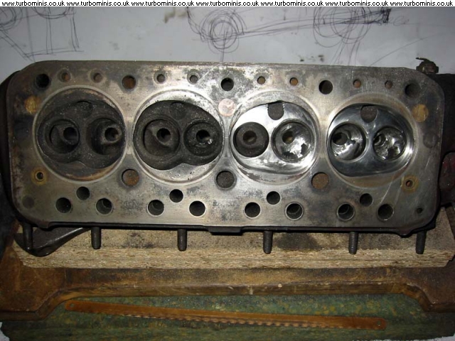

het ziet er nog wat ruw uit maar dit is het ruwe opzet. 28cc CR ongeveer 1:8.5,.
nu bezig met een poort ontwerp voor de inlaat en de uitlaat.
work in progress:

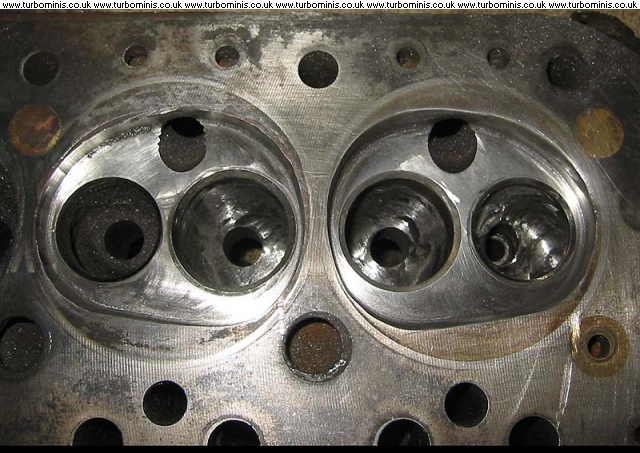

heb nog weer een paar uur geslepen aan de kop.
omdat het toch een heel ander beest wordt dan een normale kop krijgt deze behoorlijk veel volume in de poort. Dankzij de fantastische quality control van BL zat er jammer genoeg zoveel core shift in het gietstuk dat ik aan een kant net in het kanaal van de stoterstang ben beland..en aan de andere kant niet bij dezelfde maten in de poort.
op zich is dat geen ramp (het is niet een koel kanaal maar gewoon een gat dat wel weer dicht moet.wel weer extra werk.

Ow? Ik dacht dat door de verbrandingskamers in de kop groter te maken de compressie op gewenst niveau verkregen kon worden? Of is die koppakking op de foto toch een schertsplaat?
Anyhow, ik ga je project volgen. Ben nog steeds gecharmeerd van een Eaton-conversie.
Klopt! Door de verbrandingskamers groter te maken kan de gewenste compressie-verhouding behaalt worden. En die koppakking is niet die plaat. Deze is niet afgebeeld.

Haal je de gewenste compressie (iets van 8,2:1) enkel door het aanpassen van de compressieruimte in de kop? Of heb je toch nog een dubbele koppakking nodig (lijkt me sterk eigenlijk)? Die suggestie wekte Mini Power a.d.h.v. in zijn reactie wel:

De kop wordt ondertussen door SirYun onderhanden genomen. De compressie wordt zo ver mogenlijk verlaagd door de verbrandingskamer ver uit te halen en de poorten aan te passen.
