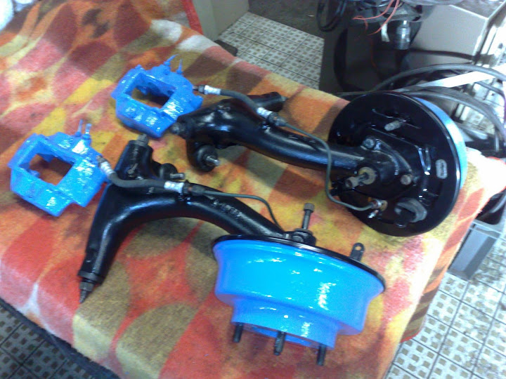

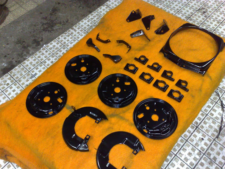

Ik heb toch maar besloten om de subframe's te laten poedercoaten! Geen gezicht zo en ben nu toch bezig... ;)

Wel nog even een paar subframe's kaal gemaakt om te laten poedercoaten. Wordt denk ik gewoon zwart. :D

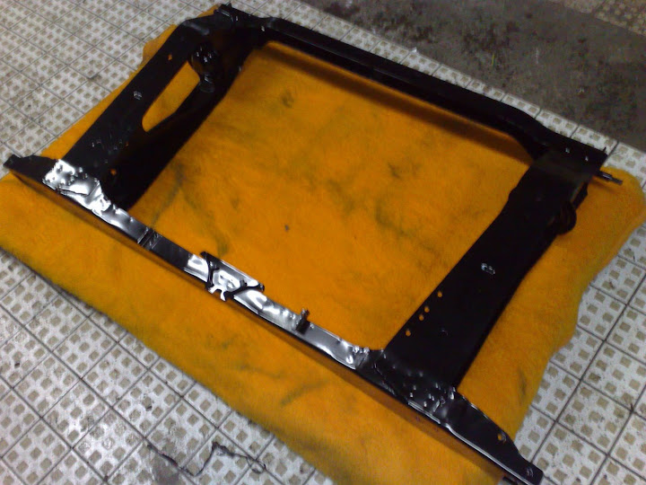

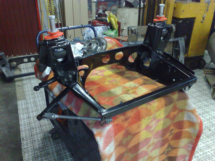

De subframe's en diverse steunen zijn gepoedercoat. Toch wel mooi als die er ook weer als nieuw uit zien!
Ik heb maar even voor de handigheid een ander setje originele subframe's klaar gemaakt, dit werkt wat handiger. Binnenkort de subframe's omwisselen... :)" title="Evil" />
Als ik dit 8 jaar geleden al had laten doen, had ik nu geen dubbel werk gehad... |:(
Maar het ziet er strax veel beter uit! 8)

damn dat ziet er allemaal clean uit zeg
top man
heb je de versnellingsbak en vliegwiel/koppelingshuis gespoten of is dat allemaal nieuw ?.
of hoe krijg je dat allemaal zo schoon en met welke middelen
gr johan
RE: Mini Power's supercharged Zeemax (OPBOUWFASE)
Het aluminium is gestraald en in de speciale aluminiumlak gezet. :)

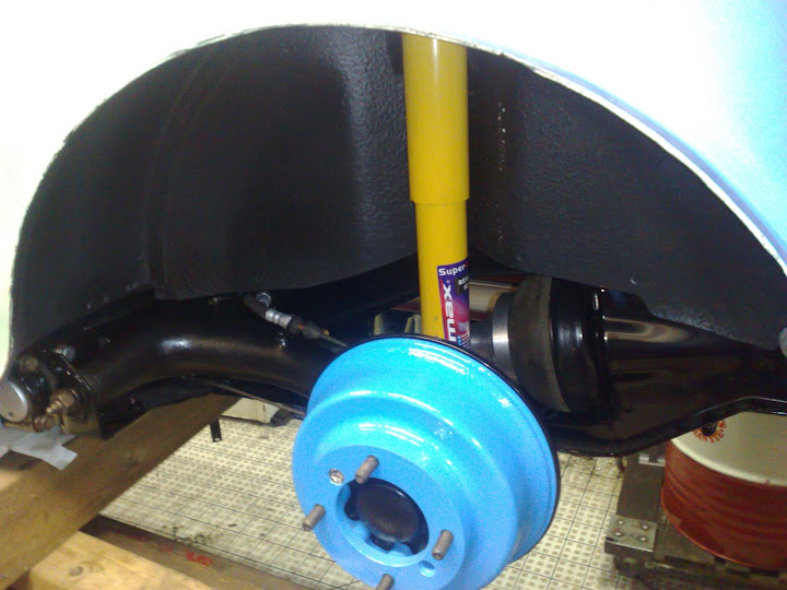

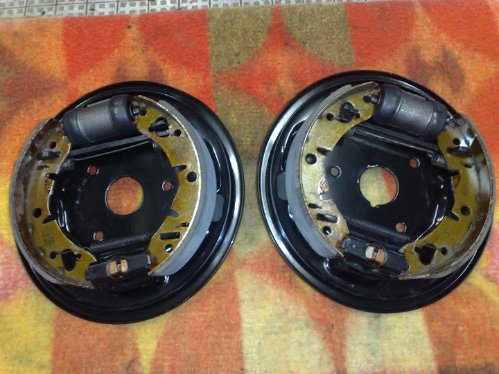

Deze week de draagarmen achter klaar gemaakt en de oude subframe's gedemonteerd.
Komende week even de wielkasten in de zwarte overspuitbare steenslagbescherming spuiten en de gepoedercoate subframe's monteren. :)" title="Evil" />

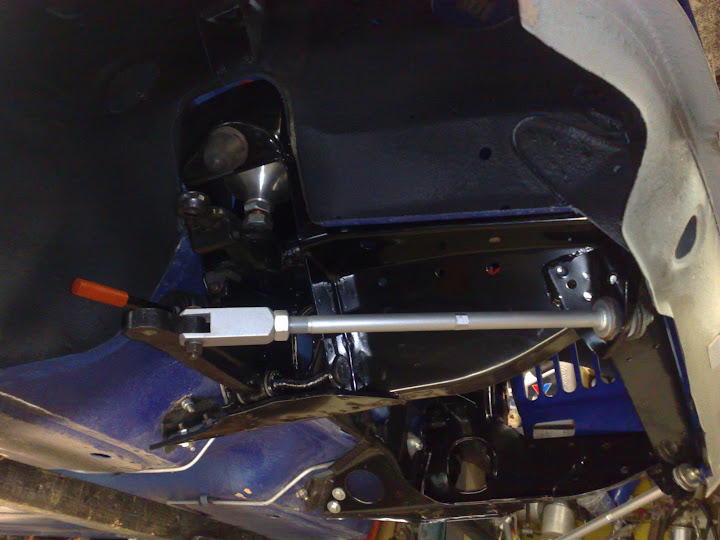

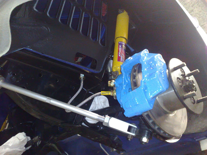

Vorige week niet veel kunnen doen vanwege omstandigheden, maar deze week weer lekker wel! :)
De wielkasten zijn zwart gemaakt en het subframe achter zit er weer onder. Ook de draagarmen en remleidingen enz. enz. zitten er weer onder.
Voor gaat er waarschijnlijk morgen weer onder...
:9~ :)\\_ , zecht volgensmij wel genoeg ;)
Het is idd net of alles zo van de productielijn van de fabriek is gekomen :9~

Hij staat weer op z'n wielen...
Binnenkort kan het blok er weer terug in... Dat mag ook wel een keer na 8 jaar! :)

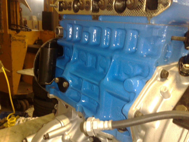

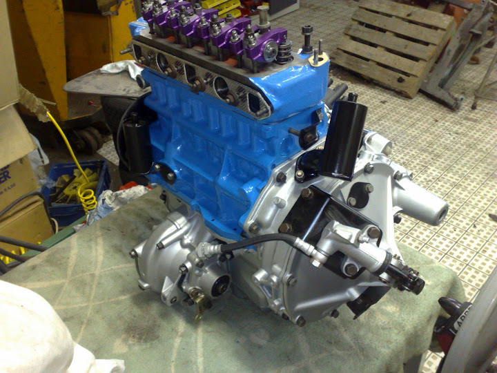

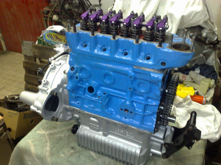

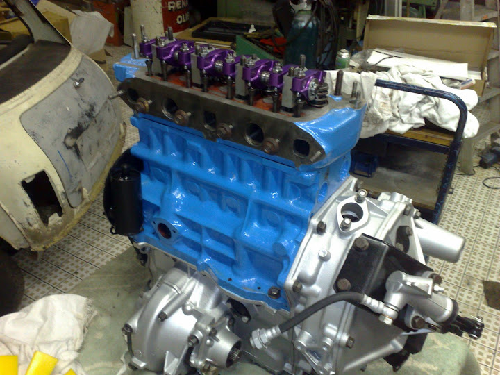

Van de week de laatste laklaag op het blok gezet en het eea gemonteerd. Ook de kop aangetrokken en kleppen gesteld.
Nog even wachten op de koppelingsplaat en dan kan het blok weer terug in de mini... :D

Ziet er netjes uit hoor! Heeeel netjes!
We wachten ongeduldig op de volgende foto's!
Mooi strak motorblok geworden zeg.. petje af :)\\_

Héél netjes Erwin ziet er echt goed uit.

Wordt een zeer gaaf Mini´tje met mooi wat power. :9
Ziet er strak uit, zal het project blijven volgen
