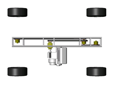

Hhmmm,
Zou wel kunnen als de motor en bak dwars op de passagier stoel zet en dan een dubbele tandwiel op de cardan uitgang. Vervolgens twee lange kettingen (of riemen ;) ) naar de voor en achter wielen. Twee differentieels en je hebt een 4wd Mini!
RE: R1 blok in het vooronder...
zou dat wel slim zijn met t lage motorfietsblokkoppel wat er uit komt(is toch vaak tourenjanken). Ik denk dat t nog tegen kan vallen om dan 4 wielaandrijving er van te maken? :?
Eigenlijk is het nog eenvoudiger, de aansluiting van het cardan komt aan de achterzijde uit het blok met een kruiskoppeling.
Bied zeker nog meer inbouw mogelijkheden volgens mij. 8)

Toevallig heeft mijn broer een kitcar (een seven) met een Yamaha FJR1300 blok erin en achterin zit een diff van een Ford. Maar als je ze direct achter elkaar zou koppelen raak je dat echt niet kwijt in het mini neusje. En echt, vermogen heeft een FJR wel, bevalt zeer goed in een seven, zowel op het circuit als op de straat.
Bedankt Carst,
Blok bewaren voor een achterwiel project is dan misschien nog een optie. Ik ga er eens rustig over nadenken.
Eigenlijk heb ik dus nog werk zat de komende vrije tijd 8)
