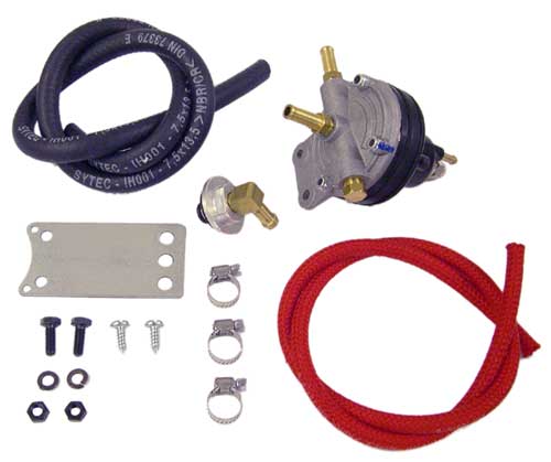

Je kan proberen je brandstofdruk op te voeren met een brandstofdruk regulator en een hoge druk brandstofpomp.
Misschien dat een piggy bag inderdaad helpt,zoals Jeroen hierboven al zij, al heb ik weinig positieve dingen hierover gelezen.
Een programeerbare ecu is het mooiste, maar dat is duurder dan een nieuw blok aanschaffen.

Dit is zo'n fuel pressure regulator:
Op de link hieronder wordt over de voor en nadelen gediscussieerd.
RE: Wie heeft er ook 1380cc?
Mmm, dan is een brandstofpomp financieel gezien aantrekkelijker denk ik!
